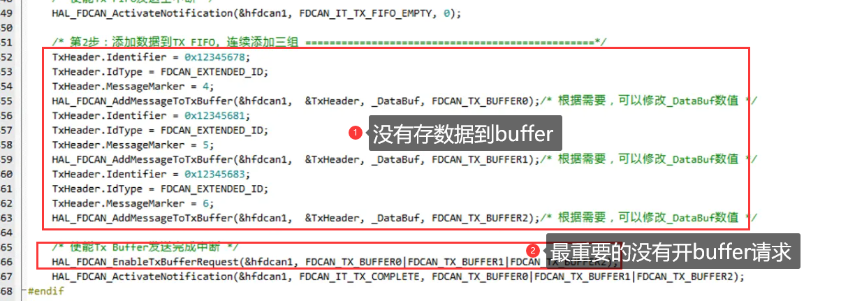

无论是在CANFD模式下还是经典CAN模式下,使用TX FIFO的情况下,并开启了TX FIFO发送空中断。
HAL_FDCAN_ActivateNotification(&hfdcan1, FDCAN_IT_TX_FIFO_EMPTY, 0);
而TX BUFFER仅仅是开启下面这个中断,不做任何其它处理。特别注意,32个TX BUFFER,仅这个0x00000100,BUFFER8可以触发中断,开其它TX BUFFER不行。
HAL_FDCAN_ActivateNotification(&hfdcan1, FDCAN_IT_TX_COMPLETE, 0x00000100);
实际测试发现,TX FIFO回调和TX BUFFER回调都可以进入。

1、那不对,我没有开专用tx buffer,也没开buffer请求的情况下,就不该进入这个if条件,而这个0x00000100是进入if的判断了。
if (__HAL_FDCAN_GET_IT_SOURCE(hfdcan, FDCAN_IT_TX_COMPLETE) != 0U)
2、ST没这个问题。

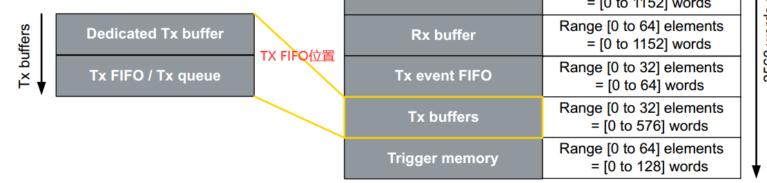

非常感谢讨论,锁定到最根本的原因了,0x00000100是几是由用户分配的专用BUFFER和FIFO大小后,FIFO在TX BUFFER的位置决定的。然后TX FIFO这个位置为空后触发发送空,发送完成后,触发TC发送完成中断

你是不是用了8个TX dedicated buffer, 剩下的配置成FIFO了。
那FIFO是从 buffer index-8 起始

对,正好前面8个专用buffer。我说怎么是这么诡异的一个值。
