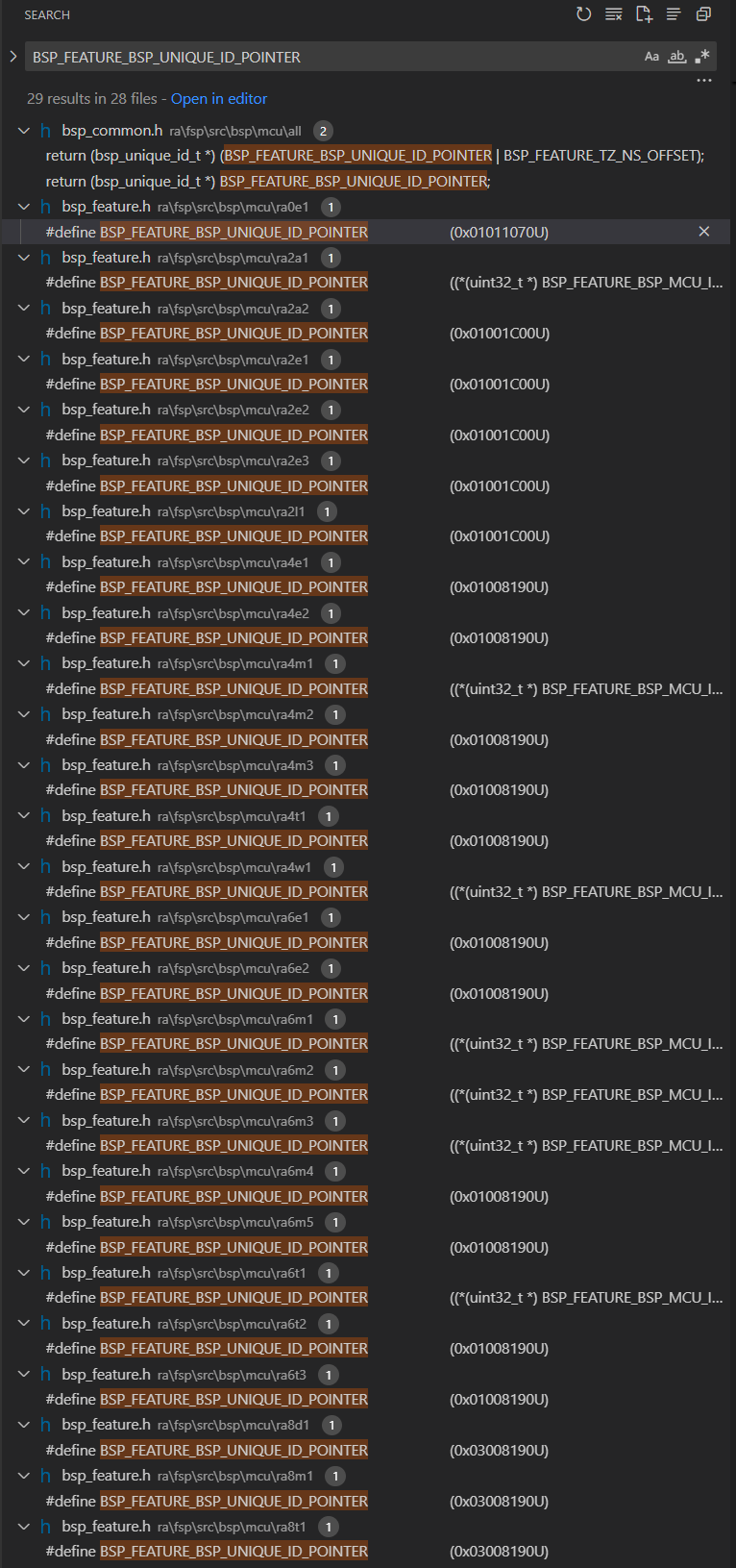

[脱机烧录] 瑞萨RA0, RA2,RA4和RA6的UID地址,不同系列地址不同(2024-10-26)

更新RA0的UID地址
