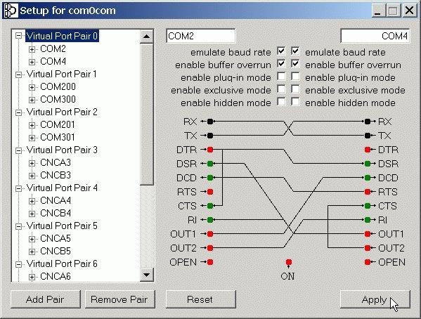

 楼主| 发表于 2024-3-15 11:16:46 | 显示全部楼层
研究了一下com0com, 再说一下我的理解,看下对不
com2com 会生成一个com pair ,桥接时,一个通过HID默认接tool 内部的硬件串口0/1,另外一个暴露给第三方串口工具使用。实际上相当于把硬件串口0,1生成了免驱的com口

发表于 2024-3-18 16:11:20 | 显示全部楼层
com0com 配合 hub4com 可以实现 任意串口桥接
我批处理实现 com15硬件串口和11,10,36 虚拟串口互相收发共享数据,
