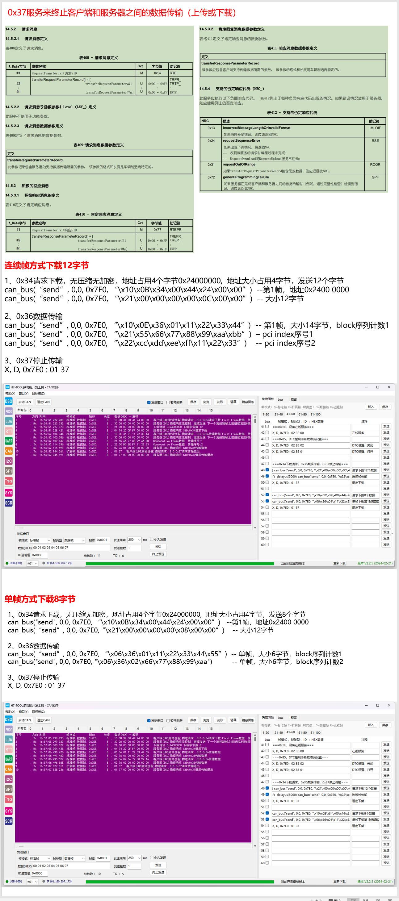

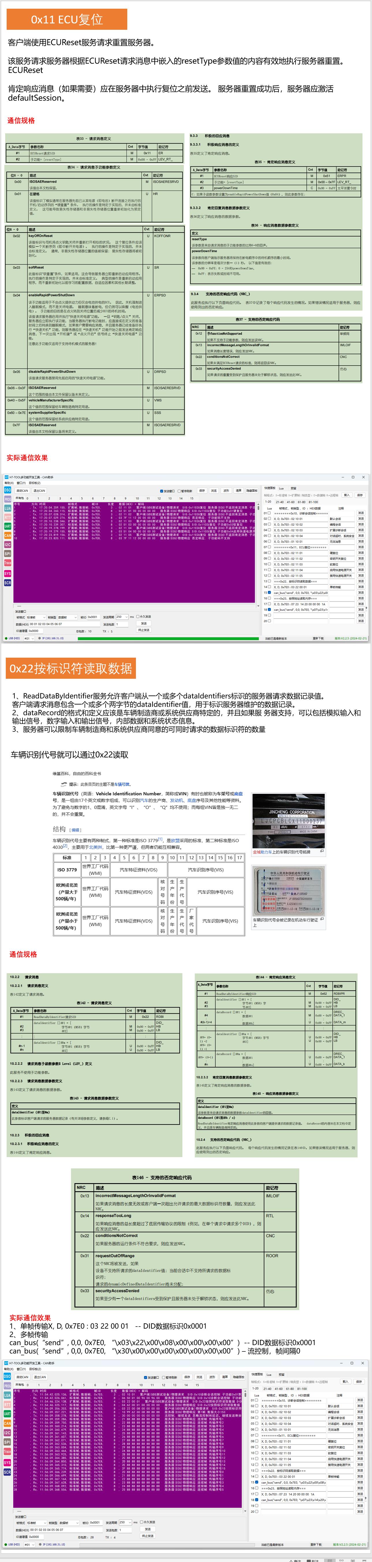

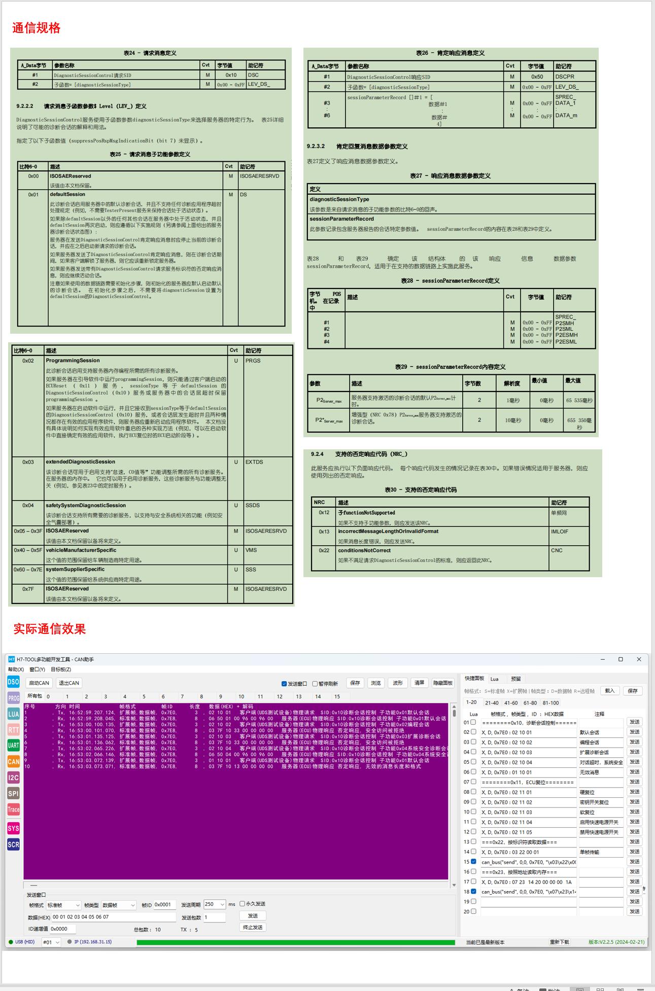

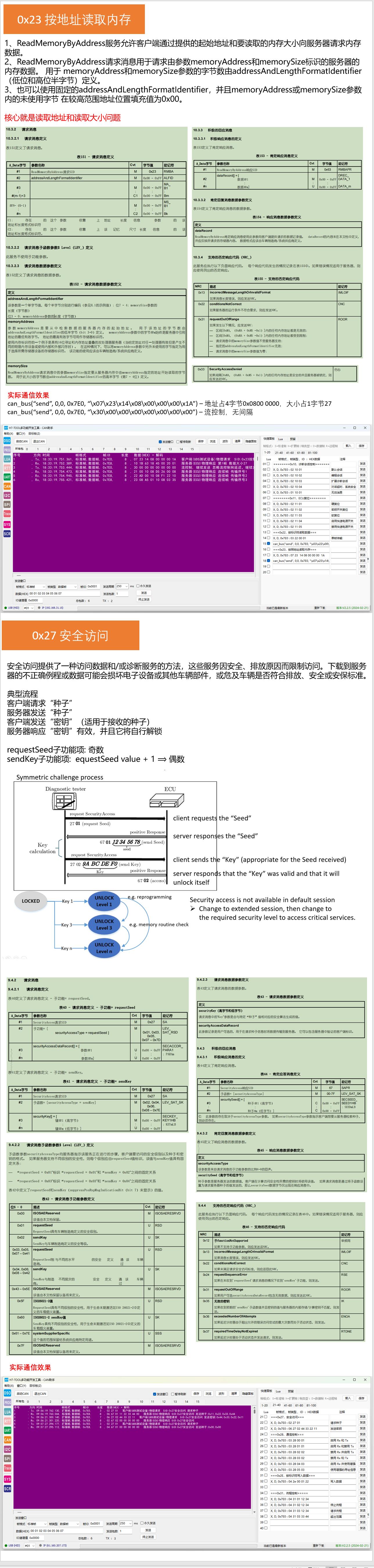

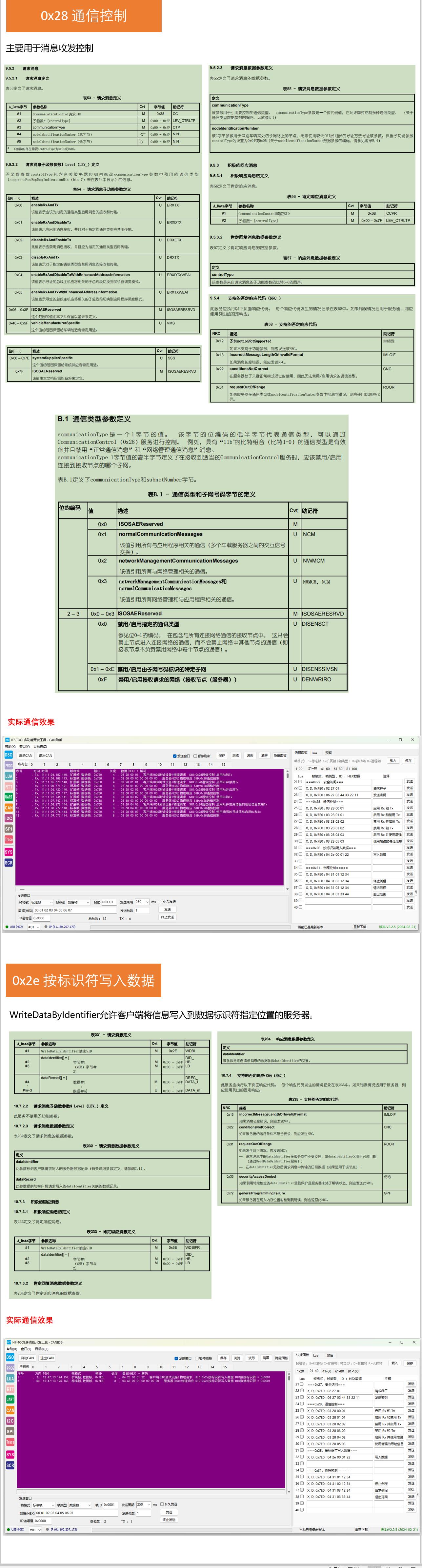

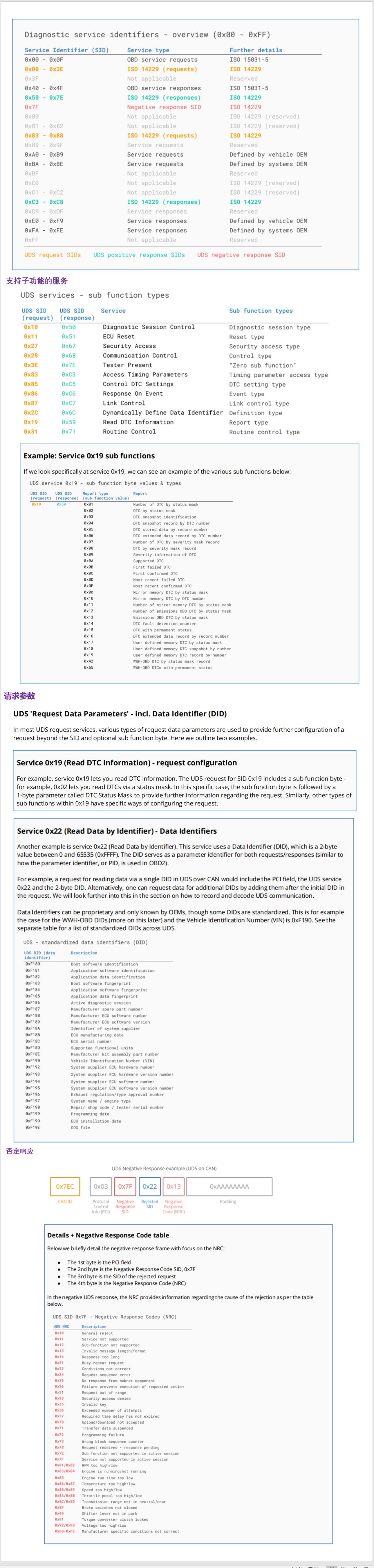

【前言】
1、继前面分享了CANopen和J1939的专题后,这次继续为大家分享UDS专题视频第1期。
2、统一诊断服务(Unified Diagnostic Services,简称UDS)是车用电子的通信协议,是电子控制器ECU中设备诊断用的网络传输协议。目前所有汽车一级供应商新生产的ECU都已支持此通信协议,主要用于车辆运行情况,故障检测,固件升级等。
3、UDS要研究明白,必须将源码和文档研究透才行,这样遇到各种问题了都会得心应手。缺点是UDS涉及到的知识点非常多,规格书也非常。
4、为了制作本期视频教程,参考了很多开源UDS代码和网上的很多文档,才将UDS的基础知识点捋顺。可以大大节省大家的研究时间。
文档和案例下载在本楼末尾。
【视频】
https://www.bilibili.com/video/BV1wm421x7Zn

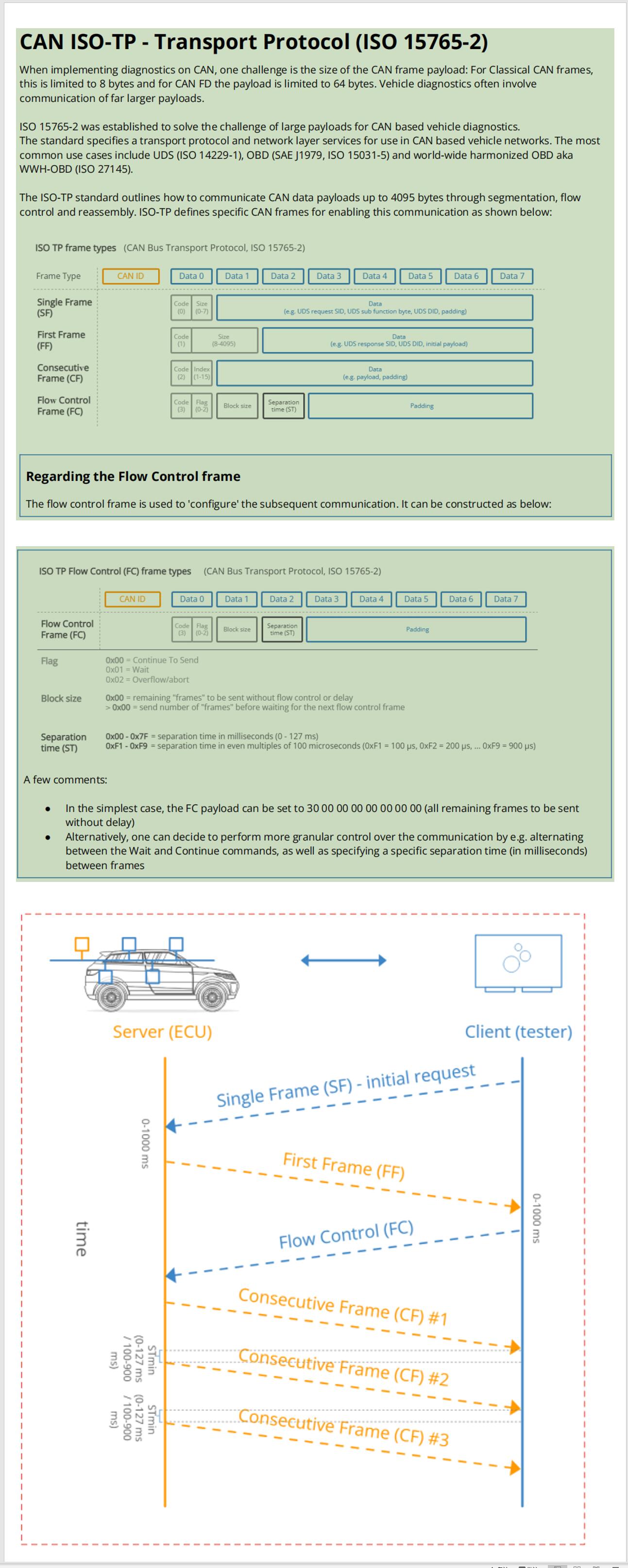

【视频提纲】
【参考资料】
1、UDS服务器模板和ISO14229文档下载:
链接:https://pan.baidu.com/s/1lo5iyTK9mVzw22jy-vKYZQ 提取码:mnda
案例基于V7板子,波特率250K,使用的CANFD2接口。
2、开源UDS代码
(1) NXP
https://www.armbbs.cn/forum.php?mod=viewthread&tid=122716
(2) 福特
https://www.armbbs.cn/forum.php?mod=viewthread&tid=122713
(3) 网友,设计的非常好
https://github.com/driftregion/iso14229
3、https://piembsystech.com/uds-protocol/
4、https://nvdungx.github.io/unified-diagnostic-protocol-overview/
5、H7-TOOL的UDS解析和控制操作说明:
https://www.armbbs.cn/forum.php?mod=viewthread&tid=122699

发表于 2024-4-30 09:14:49 | 显示全部楼层
大佬辛苦,整理讲解得非常棒,咱们这个提纲有PDF的吗,网页只能保存为图片而且很小
116857
 楼主| 发表于 2024-4-30 09:44:25 | 显示全部楼层
这次图有点多,我看看怎么生成pdf

发表于 2024-5-6 19:01:04 | 显示全部楼层
硬汉哥,那个诊断会话控制的前面的编码写错了吧,应该是0x10吧
116857
 楼主| 发表于 2024-5-7 00:42:12 | 显示全部楼层
谢谢指出问题。
