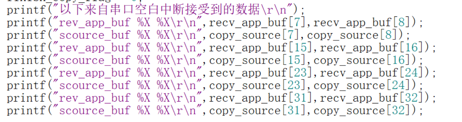

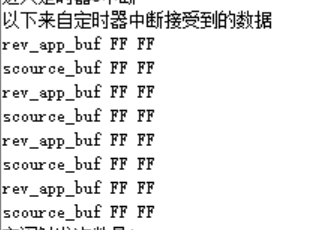

 楼主| 发表于 2024-4-30 21:05:47 | 显示全部楼层
运行结果如图
 楼主| 发表于 2024-4-30 21:06:36 | 显示全部楼层
核心代码如图
