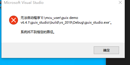

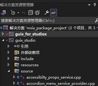

guix studio v6.4.1 自己编译生产文件失败 ??
..\guix demo v6.4.1\guix_studio\build\vs_2019
图片00:

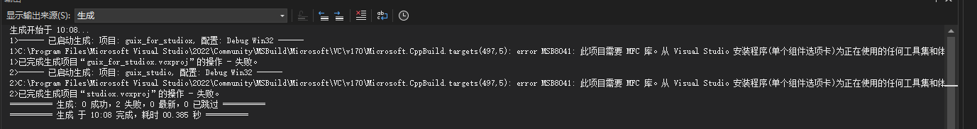

01. 在 图片00 中选择 guix_for_studio 设置为启动项后进行编译提示错误:

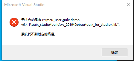

02.  在 图片00 中选择 guix_studio 设置为启动项后进行编译提示错误:
03. vs2022 mfc 配置:
我使用的 VisualStudioSetup-2022-免费版本
是不是还有哪里需要配置呀  ??

已经分享了。VS2022或者VS2019均可,估计你那边没有正常安装MFC组件。

我确实已经安装了  mfc 到最新版本的,
这个里面的  v143 生成工具的 C++ v14.xx 几个版本我都试过了, 貌似都不行, 现在感觉有些檬啊

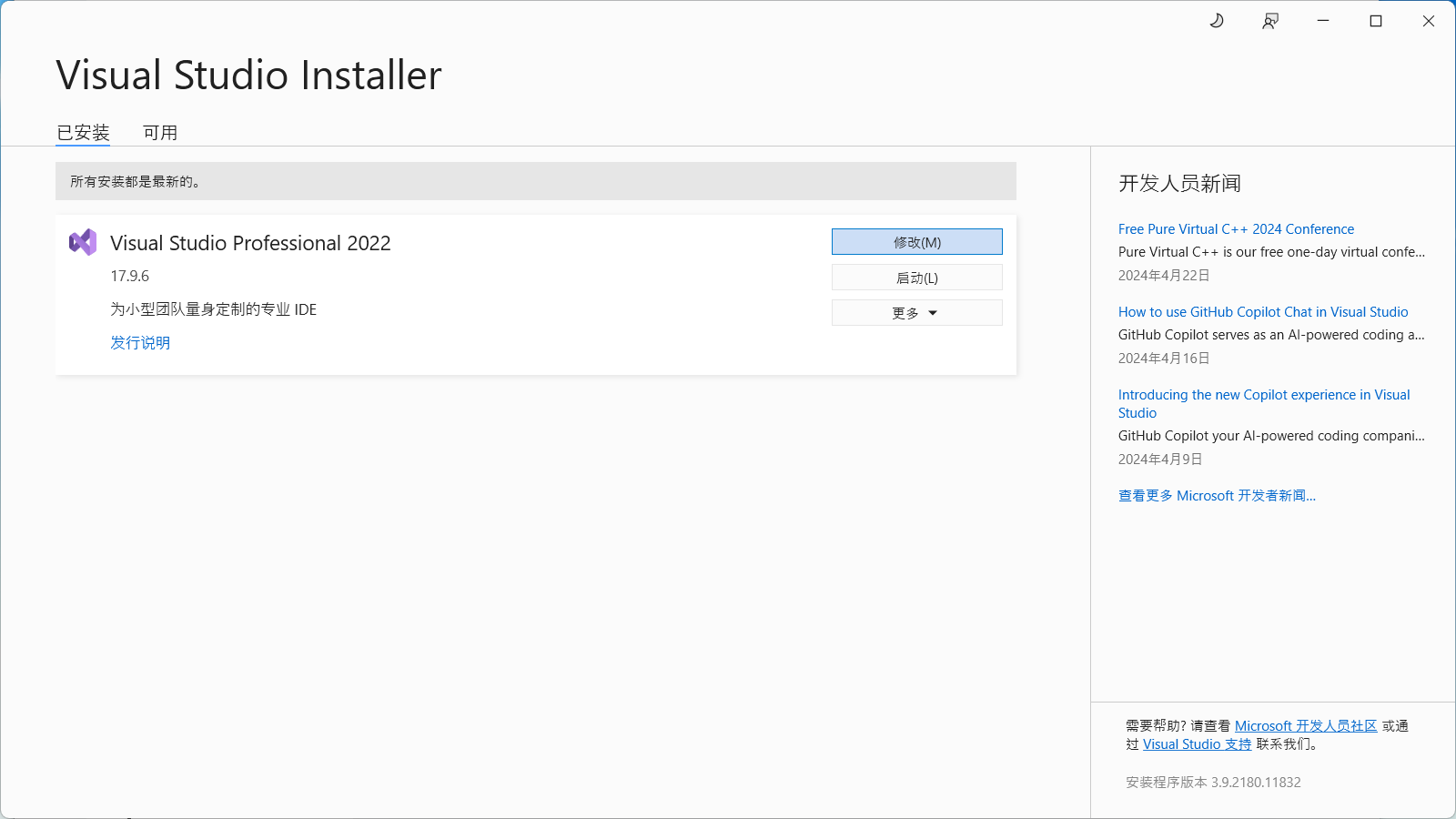

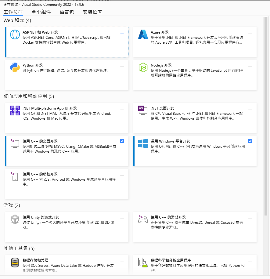

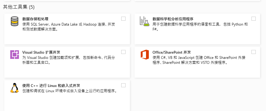

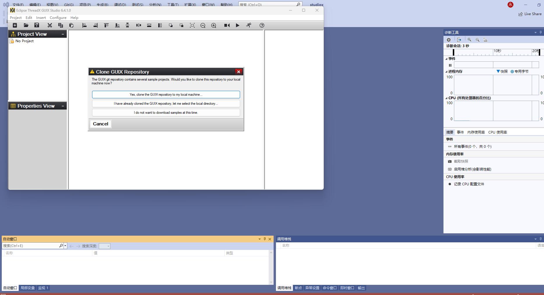

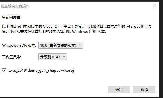

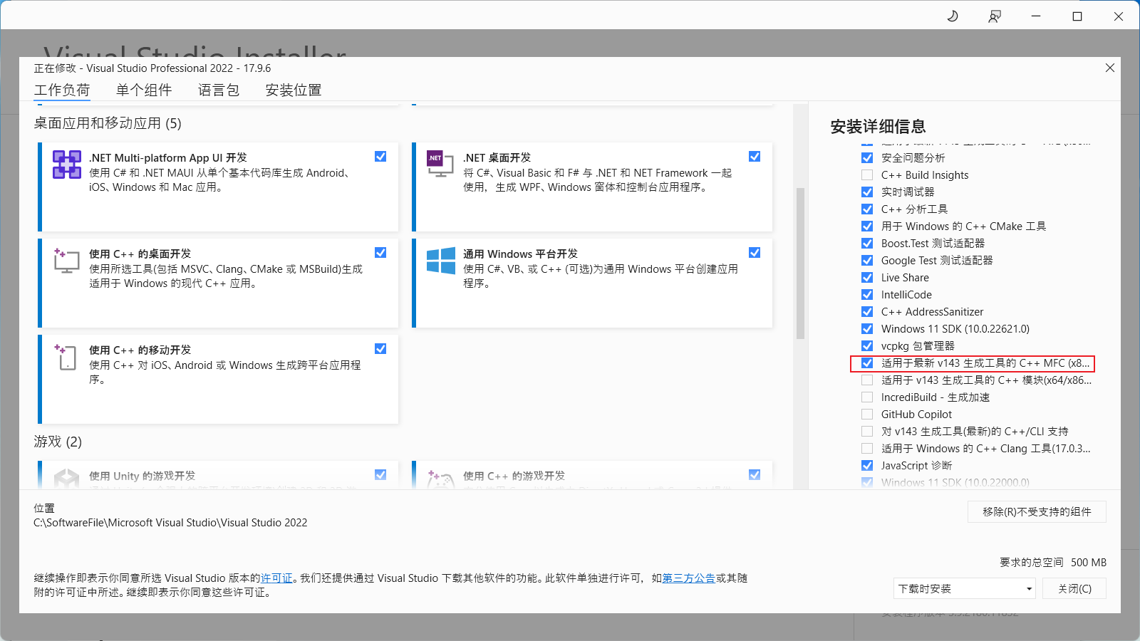

我从https://github.com/eclipse-threadx/guix下载了也提示安装MFC。我这么操作就可以编译成功并运行。

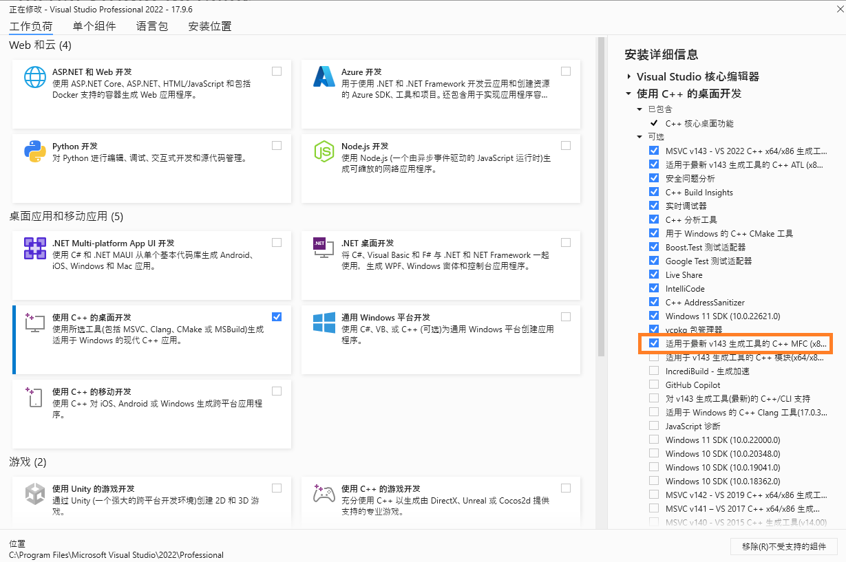

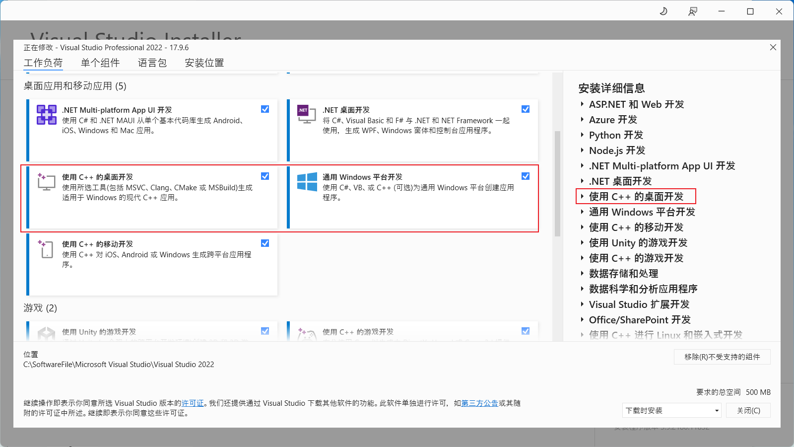

我按照你的方法也终于成功了, 非常感谢感谢啊
vs studio 配置:
只需安装方框里面的内容及打勾的选项就可以了, 当然如果开发其他的另当别论了哈

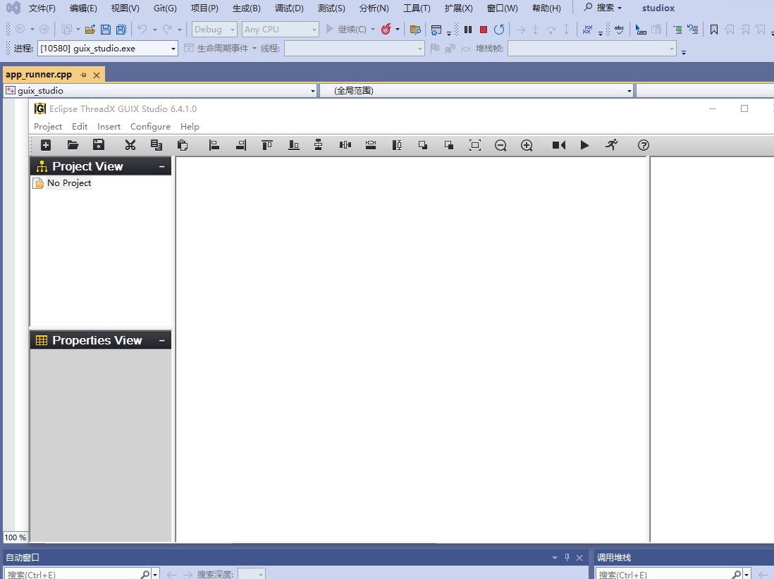

编译成功后的界面:

发表于 2024-5-9 09:44:45 | 显示全部楼层

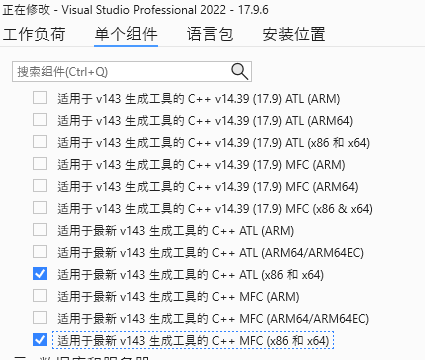

vs studio 配置:
最终还是因为没有正常安装MFC?
681
3492
5560
5560
 楼主| 发表于 2024-5-9 09:46:06 | 显示全部楼层
eric2013 发表于 2024-5-9 09:44
最终还是因为没有正常安装MFC?
是的,
单个组件里面选择
这个里面的选择与上一楼方框里面的选择貌似是保持一致的
发表于 2024-5-9 18:18:49 | 显示全部楼层
vs studio 配置:
按照我的方法VS会自动选择依赖的组件,在单个组件里面选择的话,不适合新手操作。漏选、错选都会造成编译器不正常工作,。
