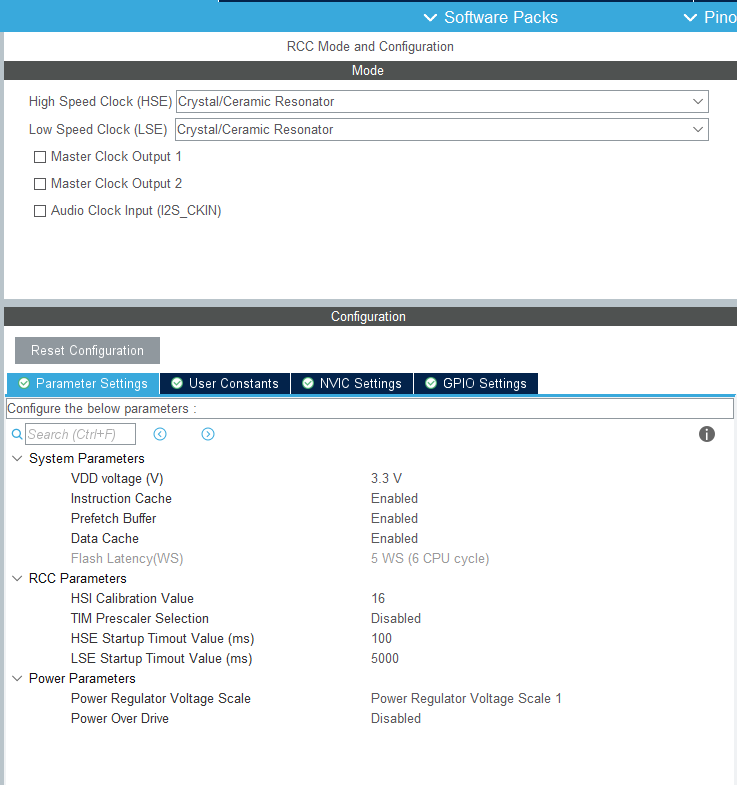

最近移植LL库,发现 程序初始化会卡死在   while (LL_PWR_IsActiveFlag_VOS() == 0){},cubemx RCC配置如附件所示,配置成HAL库则不会出问题,

把LSE的配置关闭了,看看正常不。

这是个bug,修改为,while (LL_PWR_IsActiveFlag_VOS() != 0){} 即可
谢谢告知最终问题原因。
