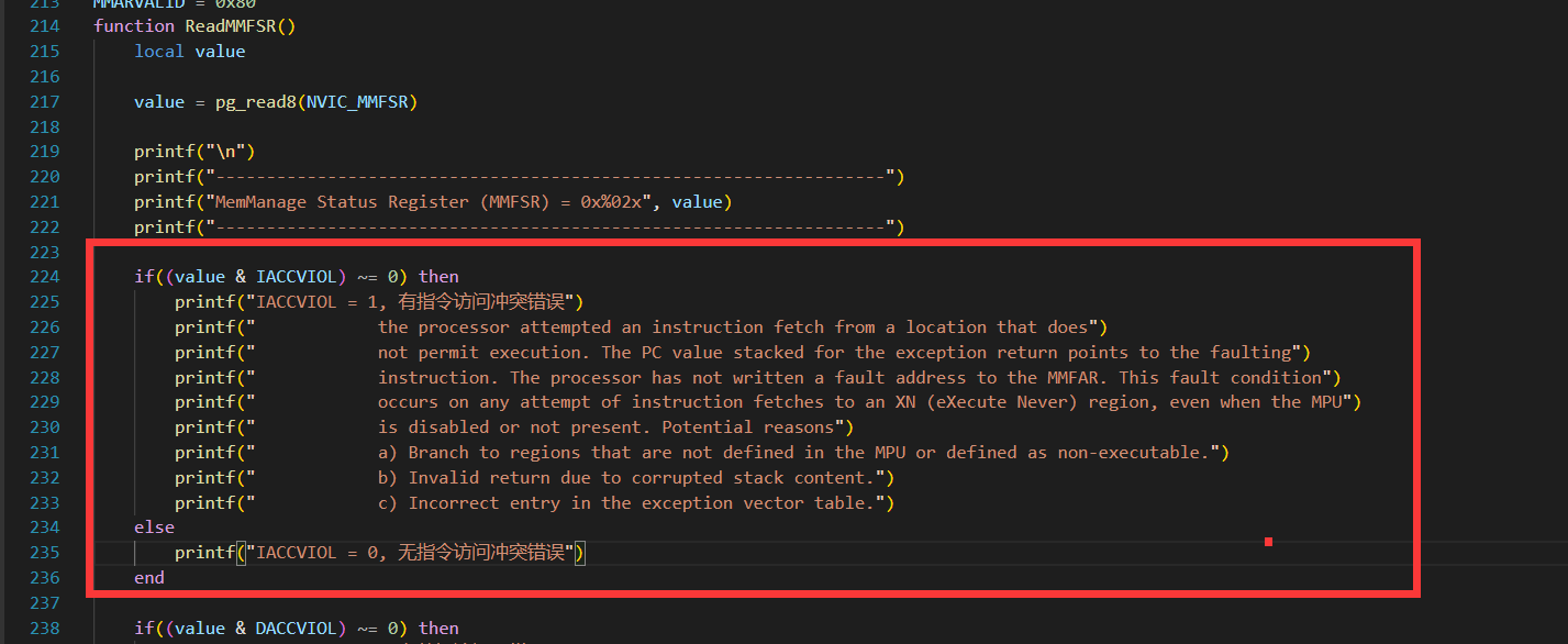

系统在串口接收数据后出现的IACCVIOL异常,故障信息如下图。
看的报告,无法用栈中的PC已经被破坏,这样情况下怎么定位到问题代码段呢。(无法直接通过call stack窗口跳转)

应该是有任务的任务栈溢出了,加个任务栈试试。

问题已经解决,是因为数据越界把LR寄存器改了,所以报了IACCVIOL异常
