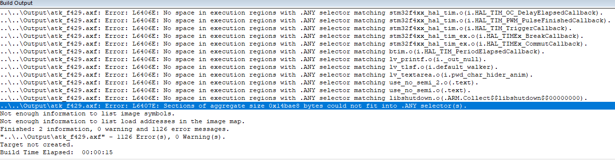

好的,感谢您的回复,我把报错内容截屏一下[img][/img]
 楼主| 发表于 2024-5-16 10:12:13 | 显示全部楼层
如图所示,有1100+的报错

看你的芯片是2M容量的F429还是1M容量的。如果你的Flash容量是1M的,可以切到2M容量的一个型号,看看够不。够的话,换个2M容量的芯片即可

您好,我这颗芯片是256k的flash,然后刚刚报错的问题已经解决了,是这样:我做ui习惯先截个图当背景,然后调整想要放上去的控件大小和位置。这张800x480像素的图太大了导致flash不够存,我把这个image控件删掉就没报错了。
