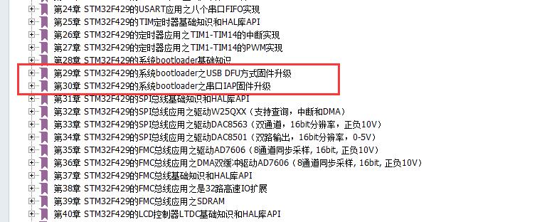

解决STM32单片机从用户程序App无法成功跳转到系统Bootloader实现USB固件升级的问题
山川如故
发表于 2024-5-17 22:58:15 | 显示全部楼层 |阅读模式
具体内容参考新写的这篇博客,解决了阿波罗开发板F429IGT6芯片跳转到系统Bootloader失败的问题。博客链接:解决STM32单片机从用户程序App无法成功跳转到系统Bootloader实现USB固件升级的问题-CSDN博客
https://blog.csdn.net/weixin_43259293/article/details/139005424
