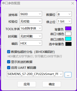

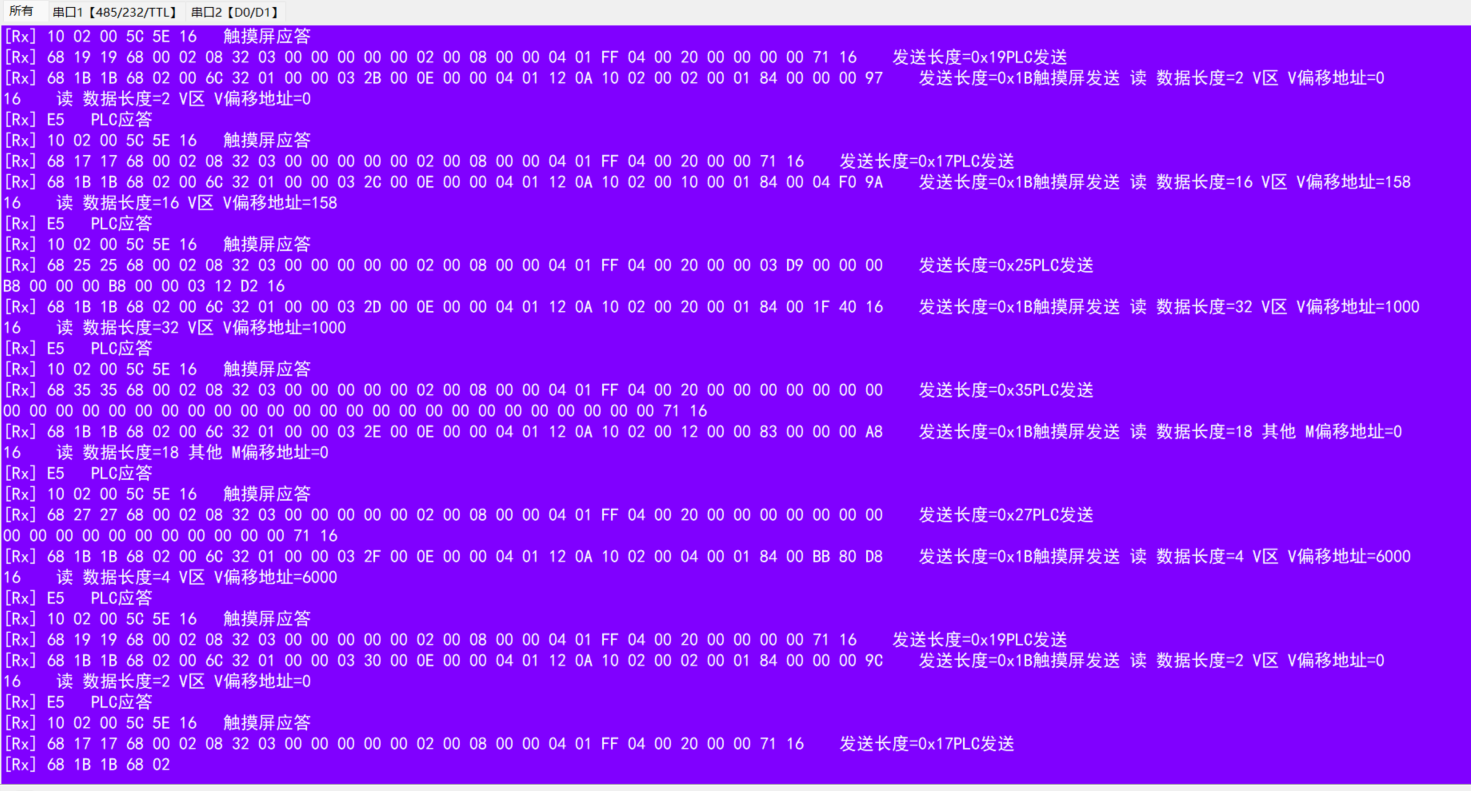

最近研究了一下西门子的 PPI 通讯协议,数据包里面指令太多,我用LUA写了一个简易的分析程序分享给大家。
通讯设置方法
解析源码
SIEMENS_S7-200_CPU22xSmart_PPI.lua (7.43 KB, 下载次数: 23)

帖子后面有个网友做了解析,我是根据他的解析做的,还不完善,如果有需要我搞个PLC了在整整
