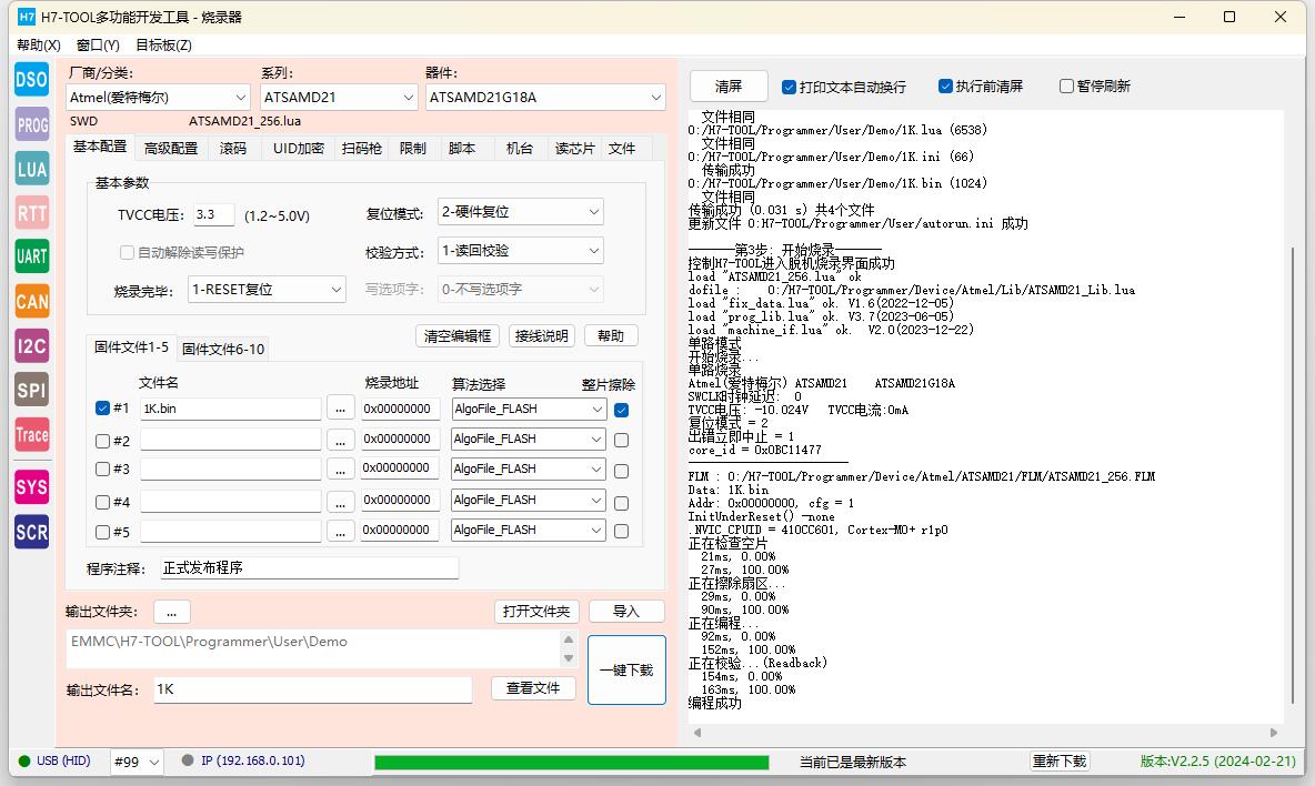

[脱机烧录] H7-TOOL脱机烧录增加Atmel的SAM D21系列支持,已经添加完毕(2024-07-05)
115992
发表于 2024-6-4 10:27:38 | 显示全部楼层 |阅读模式

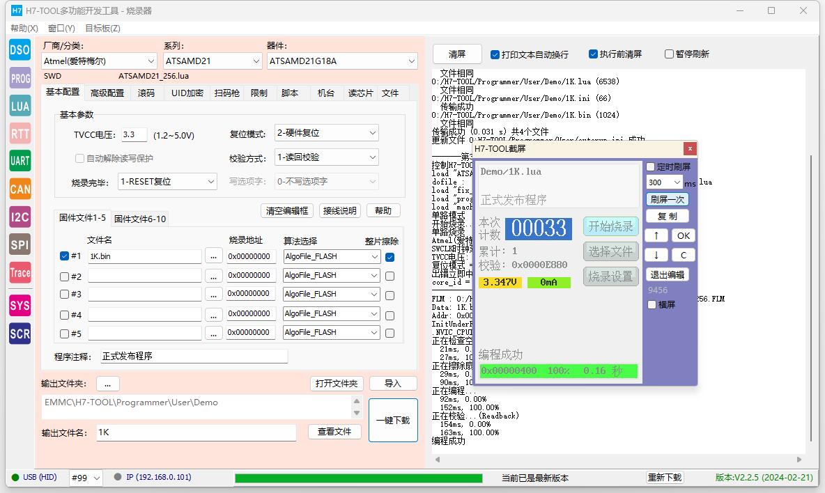

https://www.microchip.com/en-us/ ... cessors/32-bit-mcus
实际测试,这块芯片要接硬件复位,且选项硬件复位模式,烧录才相对比较稳定。
在线烧录
离线烧录

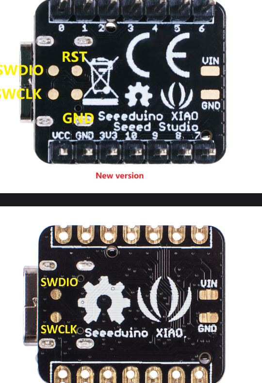

 楼主| 发表于 2024-6-12 01:13:16 | 显示全部楼层
板子已经到货,也太迷你了。白天了测试添加下

 楼主| 发表于 2024-7-4 10:48:25 | 显示全部楼层
115992
 楼主| 发表于 2024-7-5 01:51:58 | 显示全部楼层
更新完毕。
115992
 楼主| 发表于 2024-7-10 09:03:20 | 显示全部楼层
后续补充
2024-07-10
SEED这个板子下载10次总会有1-2次失败,后来又重新搞了一个同样是G18A的芯片,没有这个问题了,连续下载上百次全部成功。
