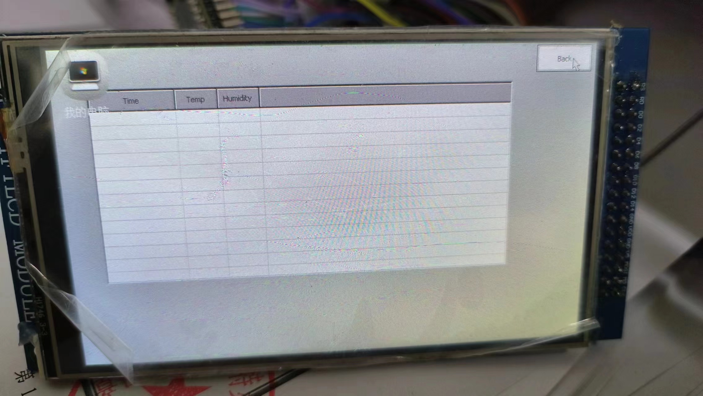

初学emwin 看了硬汉哥开发板的综合历程就想移植过去,但始终背景图片没有重绘。桌面例程中在建立主界面使用了存储设备,我买的屏幕分辨率是800x480的,f407vet6的ram只有192kb,分了120kb给emwin。捣腾了好久才发现存储设备没创建成功,是不是应该板子上需要加一个sdram。 562325d29e75e520d79cd346b41bfef.jpg
115896
发表于 2024-6-4 17:42:12 | 显示全部楼层
那个综合Demo,背景是背景图片吗,用的那种绘制方式。
另外方便的话,分享你的emWin代码看下,仅emWin这部分即可。

是那个综合demo,背景是图片(鲨鱼)。我是在主界面上直接建立了图标
115896
发表于 2024-6-5 08:59:28 | 显示全部楼层
那不行,那个我是使用绘制到外部SDRAM里面的,这个需要的内存非常大,建议显示个别的东西吧

是的,所以我在想不用存储设备了内存不够。不使用存储设备,怎么能实现桌面这种效果,需要在重绘放背景图吗?速度慢点也没事。
