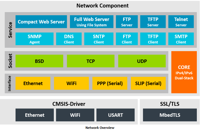

2、网络协议栈移植
使用这个网络协议栈,可以同时管理我们V5,V6和V7板子的双网口,现在有源码了,用起来更舒服了。
源码方式移植,用到什么功能,添加相应的源码,否则容易编译不通过。

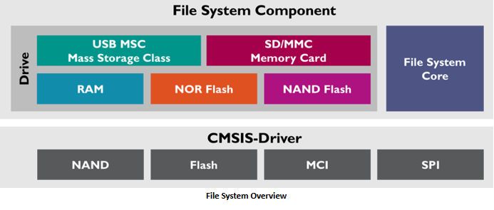

3、文件系统移植
使用这个文件系统,同时管理了V5,V6和V7板子的NAND Flash,SD卡和外挂U盘。常用的存储器三件套。
文件系统的移植,弯弯绕比较多,刚开始直接卡壳在读操作可以,写操作不正常,经过不断排查,是retarget文件的一个宏定义没有开

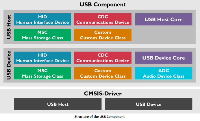

4、USB主从协议栈移植
V5,V6和V7板子都有双USB接口,我们这里直接一个USB口做主机,一个USB口做从机
这个移植和网络协议的移植类似,用到什么功能添加什么功能
5、其它组件移植
