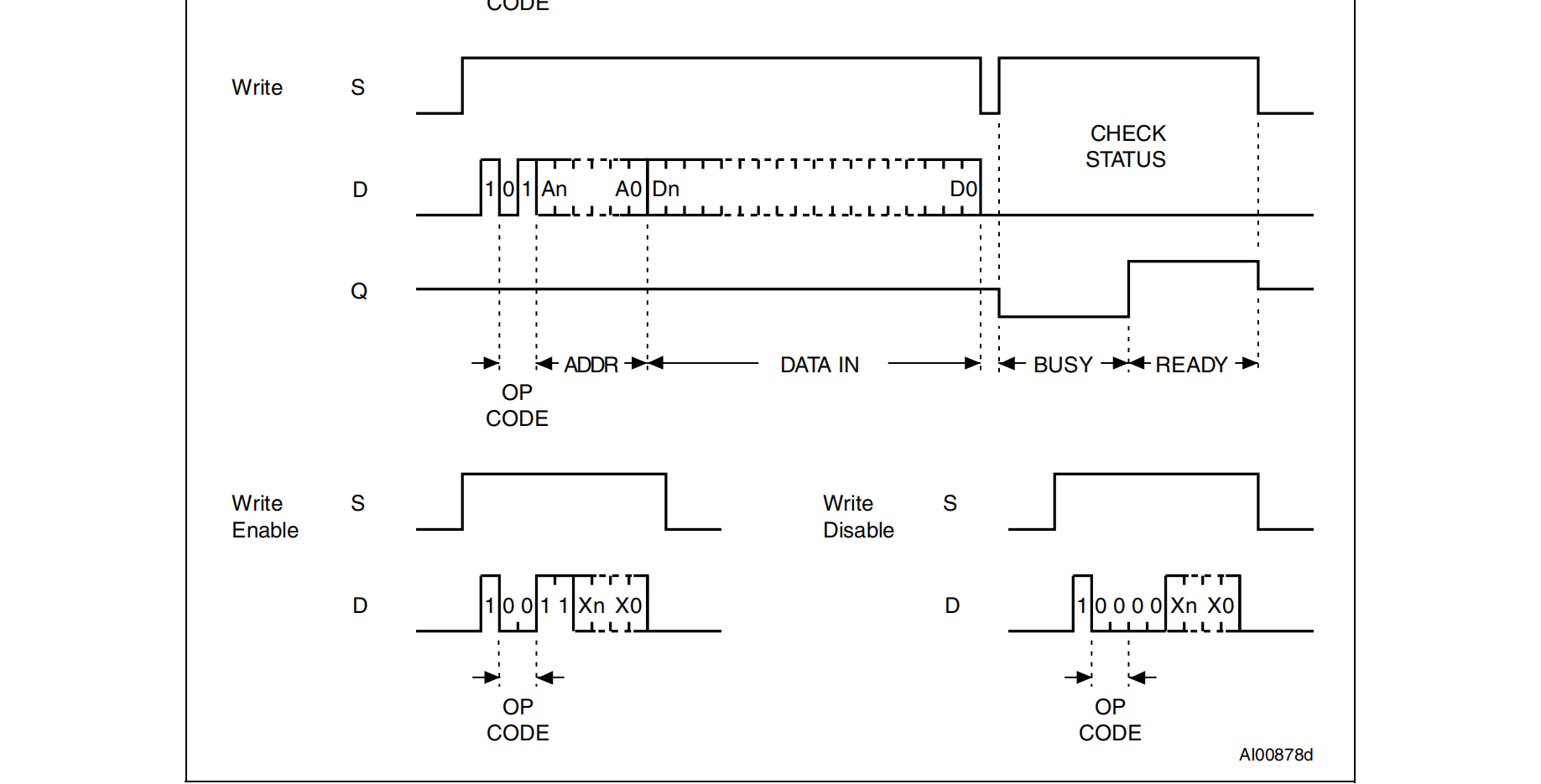

void M93c56_Write(uint8_t* pBuffer,uint8_t WriteAddr,uint8_t NumByteToRead)
        uint16_t i;
#if 0    //一个字节写
         M93c56_WriteEnableCmd();
     M93C56_ENABLE();     //使能从设备,置高
         SPI2_ReadWriteByte(M93C56_WRITE_CMD);      //发送写命令 00x0A  0000 1010 0000 0000
         SPI2_ReadWriteByte(WriteAddr);  //发送写地址
         SPI2_ReadWriteByte(pBuffer[0]);  //发送写数据
         M93C56_DISABLE();     //使能从设备,置低
         osDelay(5);
         osDelay(10);
     M93c56_WriteDisableCmd();
#endif
     M93c56_WriteEnableCmd();       //写多个字节
     for(i=0;i<NumByteToRead;i++)
       SPI2_ReadWriteByte(pBuffer[i]);
     osDelay(5);
     osDelay(10);
static uint8_t SPI2_ReadWriteByte(uint8_t TxData)
uint8_t RxData;
HAL_SPI_TransmitReceive(&hspi2,&TxData,&RxData,1, 1000);
return RxData; //返回收到的数据
static void M93c56_WriteEnableCmd()
  M93C56_ENABLE();     //使能从设备,置高 0x09 0x80
  SPI2_ReadWriteByte(M93C56_WRITEEN_CMD);
  SPI2_ReadWriteByte(M93C56_WRITEEN_Add);
  M93C56_DISABLE();
static void M93c56_WriteDisableCmd()
          M93C56_ENABLE();     //使能从设备,置高 0x08 0x00
          SPI2_ReadWriteByte(M93C56_WRITEDISEN_CMD);
          SPI2_ReadWriteByte(M93C56_WRITEDISEN_Add);
          M93C56_DISABLE();
这样写有问题吗?写的时候有busy和ready判断,做了延时,没做判断,然后这个时序是写一个字节还是多个字节没看明白?
写时序图
写时序图
