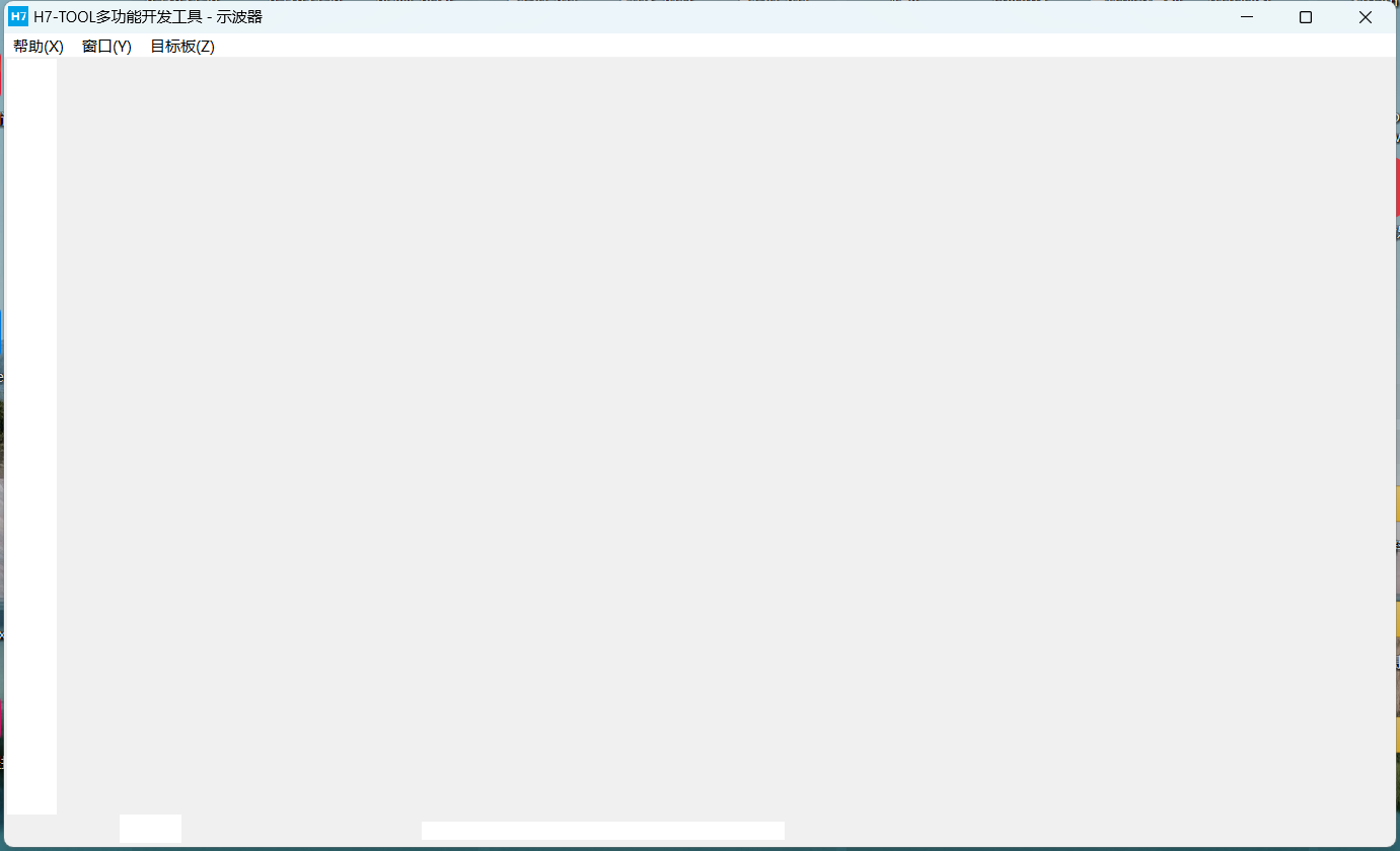

发表于 2024-6-8 17:37:13 | 显示全部楼层 |阅读模式
两台笔记本,一台办公买了1年,一台自用买了4年,一台win10一台win11,就是装好系统后一直正常使用。
但是H7TOOL的上位机每次打开都要卡大概5分钟左右,点×都要触发未响应的那种,上位机是最新从论坛下载的,电脑也经过了重启。
论坛里有一个帖子提到了开启时间过长并且乱码的问题,贴主通过一个windows的选项来解决了。但是我并没有出现乱码,且那个选项我本身就是没问题的。
看下有没有坛友遇到类似情况的?

发表于 2024-6-8 22:13:53 | 显示全部楼层
上位机右下角有个连接服务器检测版本的功能,部分网友会电脑会检测时间比较长,检测期间无法操作上位机,下次升级将默认关闭了
H7-TOOL上位机软件右下角有个自动检测新版软件更新的功能,这个功能连接时间太长,下次升级将修改默认不开启
https://www.armbbs.cn/forum.php? ... d=123188&fromuid=58
