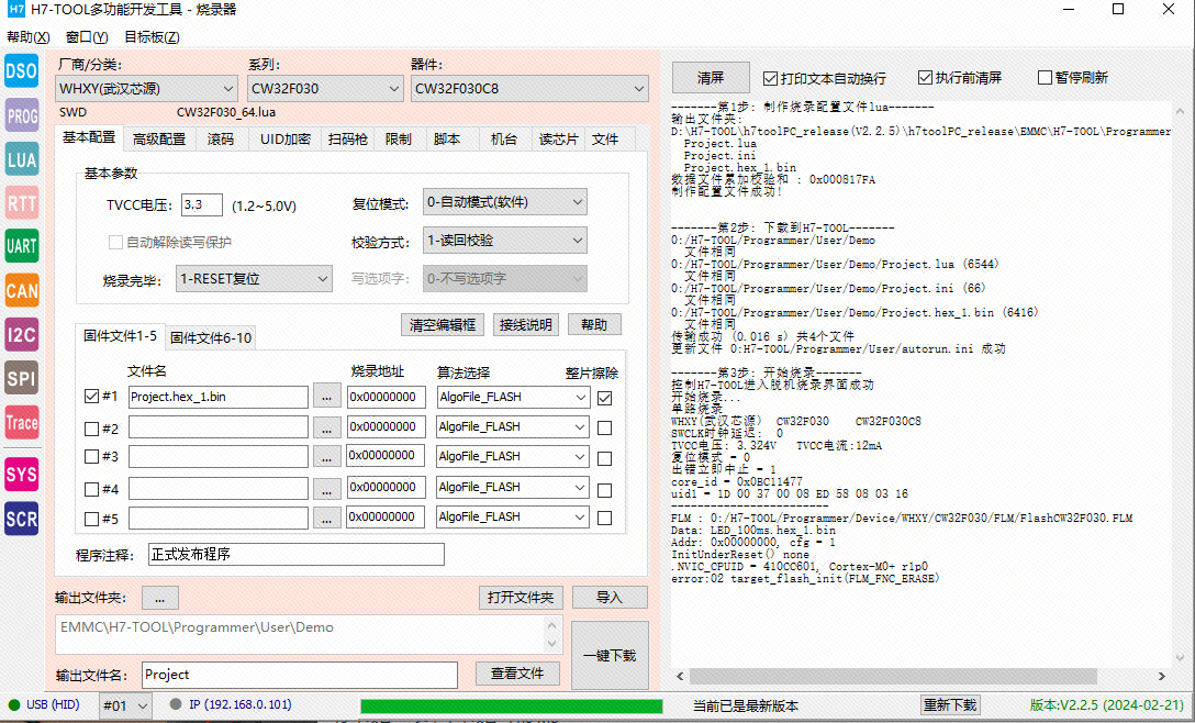

使用H7-TOOL的离线烧录单路烧录功能,烧录CW32F030C8T6的一个点灯固件,无法烧录
烧录过程中的提示如下:
开始烧录...
单路烧录
WHXY(武汉芯源)        CW32F030        CW32F030C8
SWCLK时钟延迟:         0
TVCC电压: 3.324V   TVCC电流:12mA
复位模式 = 0
出错立即中止 = 1
core_id = 0x0BC11477
uid1 = 1D 00 37 00 08 ED 58 08 03 16
FLM : 0:/H7-TOOL/Programmer/Device/WHXY/CW32F030/FLM/FlashCW32F030.FLM
Data: LED_100ms.hex_1.bin
Addr: 0x00000000, cfg = 1
InitUnderReset() none
.NVIC_CPUID = 410CC601, Cortex-M0+ r1p0
error:02 target_flash_init(FLM_FNC_ERASE)
实物接线
【单路模式ARM, 无需一拖四转接板】
--编程数据接口--
TVCC : 给目标板供电
GND : 地
D8 : SWDIO
D6 : SWCLK
D4 : RESET
使用的固件
见附件。
Project.hex_1.bin
6.27 KB, 下载次数: 0
CW32F030C8T6的PC13引脚LED闪烁固件
115992

楼主的实物图没有上传上,方便的话,加我QQ512464265,我远程看下。
