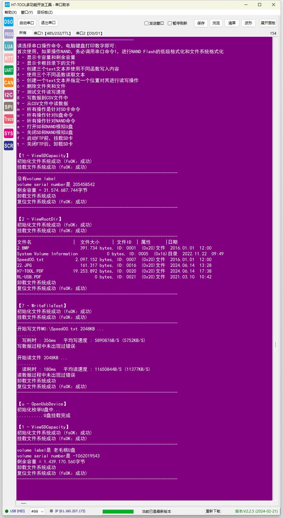

1、RL-USB + RL-FlashFS文件系统操作:
请选择串口操作命令,电脑键盘打印数字即可
("首次使用,如果操作NAND,务必调用串口命令1,进行NAND Flash的低级格式化和文件系统格式化\r\n");
("1 - 显示卡容量和剩余容量\r\n");
("2 - 显示卡根目录下的文件\r\n");
("3 - 创建三个text文本并使用不同函数写入内容\r\n");
("4 - 使用三个不同函数读取文本\r\n");
("5 - 创建一个text文本并指定一个位置对其进行读写操作\r\n");
("6 - 删除文件夹和文件\r\n");
("7 - 测试文件读写速度\r\n");
("8 - 写数据到CSV文件中\r\n");
("9 - 从CSV文件中读数据\r\n");
("m - 所有操作是针对SD卡命令\r\n");
("u - 所有操作针对U盘命令\r\n");
("n - 所有操作针对NAND命令\r\n");
("a - 打开SD和NAND模拟U盘\r\n");
("b - 关闭SD和NAND模拟U盘\r\n");
("f - 启动FTP前,挂载SD卡\r\n");
("t - 关闭FTP后,卸载SD卡\r\n");
RL-Flash和RL-USB串口命令操作:
SD卡和NAND模拟U盘,互相复制粘贴
FTP服务器请使用FlashFXP 5,FTP用户名admin,密码123456,端口21
使用FTP服务器前,请插入SD卡,执行串口命令f,不使用FTP功能后,请执行串口命令t
下面是H7板子做服务器,电脑端从H7做的服务器下载速度6.xMB/S

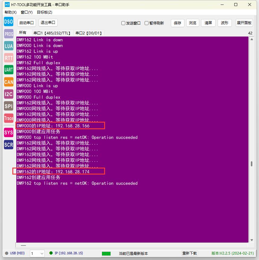

2、RL-TCPnet网络协议操作:
(1)强烈推荐将网线接到路由器或者交换机上面测试,因为已经使能了DHCP,可以自动获取IP地址。获取的IP地址会通过串口打印出来。
(2)DM9000和DM9162分别创建了一个TCP Server,DM9000使用端口号1002,而DM9162使用端口号1001。用户可以在电脑端用网络调试软件创建TCP Client连接此服务器端。
(3)按键K1按下,DM9162发送数据给TCP Client。
(4)按键K2按下,DM9000发送数据给TCP Client。
(5)如果使用固定IP请看双网卡教程附件章节进行设置:链接
RL-TCPnet详细操作说明可以看双网卡教程第3章3.14:链接
上电后会打印双网口获取的IP地址:

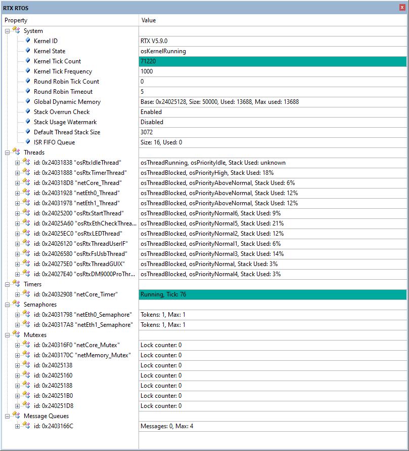

6、调试组件:
RTX5调试组件:
FreeRTOS调试组件:
