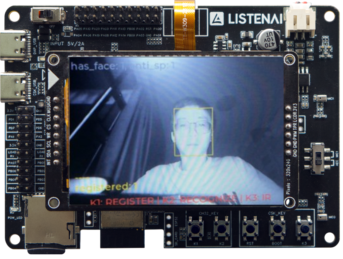

4、 活体识别
功能说明
需要搭配带补光灯的红外摄像头,结合人脸识别算法,实现对活体的检测。
程序运行后,默认会在屏幕上显示实时的摄像头画面并在画面中使用方框实时标注出人脸,并通过方框的颜色指示不同的识别状态。
1.注册人脸
当LED为黄色时(检测到人脸),按动K1按键,此时将会录入当前检测到的人脸特征,录入成功后,可看到屏幕上显示的registered 数量增加1,说明本次录入已完成并加入人脸特征库。
2.比对人脸
当LED为黄色时(检测到人脸),按动K2按键,此时固件会将当前摄像头前检测到的人脸与已录入的人脸特征进行比对,若对比成功(命中已录入的人脸特征),屏幕中圈中人脸的框将变为绿色,同时开发板上的LED颜色将变为绿色,表示人脸特征比对通过,并在屏幕上显示匹配的人脸特征序号(id)与评分(score)。
若比对不通过,即当前人脸未在人脸特征库中录入过,屏幕中圈中人脸的框将变为红色,同时开发板上的LED颜色将变为红色,表示人脸特征比对通过。
3.串口日志的查看
本示例同样支持串口日志的打印,可通过连接开发板上的DAP_USB 并使用串口工具打开对应的串口设备进行日志查看,默认波特率 115200,伴随着 人脸录入、人脸比对等操作,可看到日志串口有对应的结果输出。
