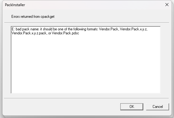

[MDK] MDK5.40安装部分pack,老是提示错误(已经解决)
116216
发表于 2024-6-20 10:33:33 | 显示全部楼层 |阅读模式
之前的MDK5.30没有这种问题,使用5.40就不行了
像是pack文件的格式错误,不同的pack反馈错误略有区别。

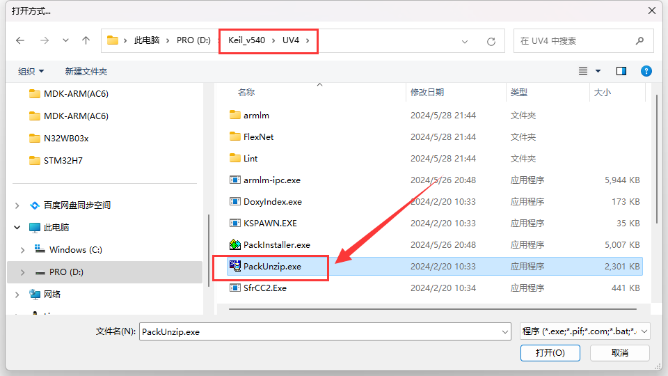

已经解决,解决办法是右击要安装的pack,打开方式关联这个exe文件即可(这个解决办法是此贴13楼坛友提供:链接

 楼主| 发表于 2024-6-20 15:30:35 | 显示全部楼层
morning_enr6U 发表于 2024-6-20 13:18
5.40 还是暂时不尝鲜了
已经解决,解决办法更新到楼主位了
