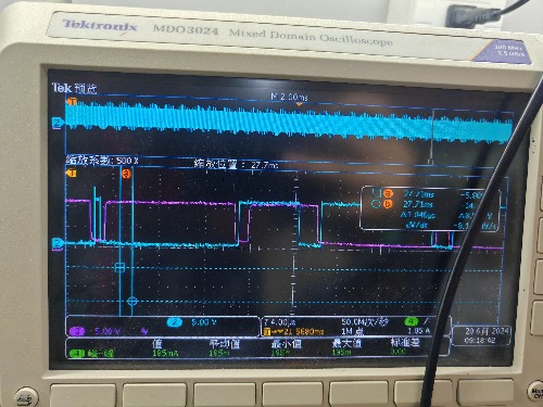

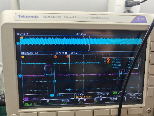

如题,开关频率80k,更改周期频率为40k,以使能预装载寄存器
21
21
 楼主| 发表于 2024-6-20 10:38:16 来自手机 | 显示全部楼层
变化是让其10%叠加到90%,自己做死区控制,模式是中央对齐

 楼主| 发表于 2024-6-20 13:53:27 来自手机 | 显示全部楼层
eric2013 发表于 2024-6-20 11:48
配置自动重装寄存器是更新事件产生时写入有效还是立即写入有效,设置更新事件产生时写入可能满足需求。
更新事件产生有效,就是使能预装载寄存器(比较值更新)
