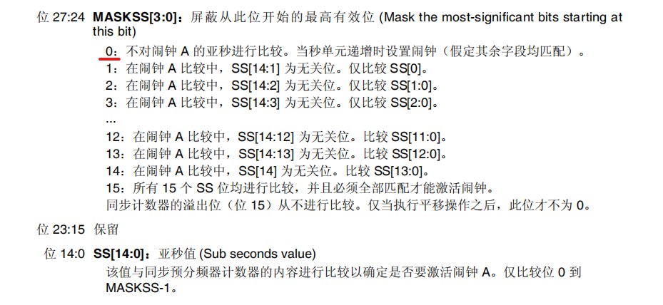

RTC_ALRMASSR寄存器的MASKSS掩码位为0时说: 不对闹钟 A 的亚秒进行比较。当秒单元递增时设置闹钟(假定其余字段均匹配)。
但是RTC_ALRMAR寄存器的MSK1位又说
那要是MSK1位置一,
MASKSS为0时,不比较亚秒,
但是它又说当秒单元递增时设置闹钟,这不是矛盾的吗
实际测试当MSK1为1,MASKSS为0时,每秒都会进一次闹钟中断
但是总感觉是矛盾的

发表于 2024-6-22 09:46:36 | 显示全部楼层
看英文手册,以英文版手册为准。
