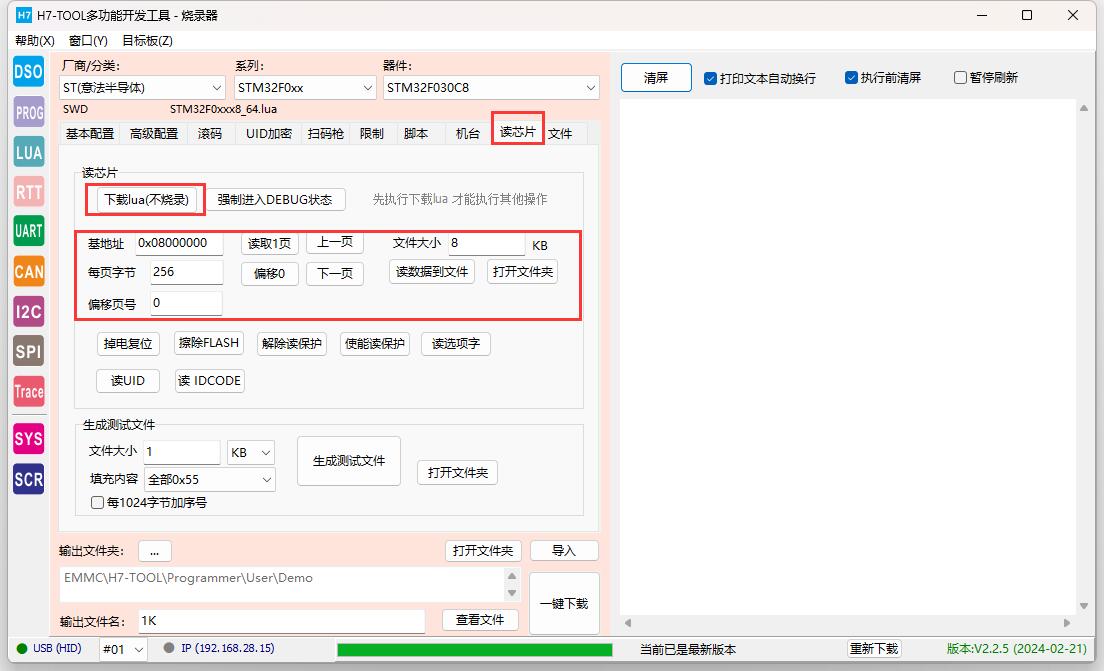

H7-TOOL上位机脱机烧录的这个页面有个读取芯片固件功能
单路的时候,读取芯片固件保存为bin文件或者到log显示区,都是没问题的,这里主要是介绍下使用了1拖4或者1拖16转接板的情况。

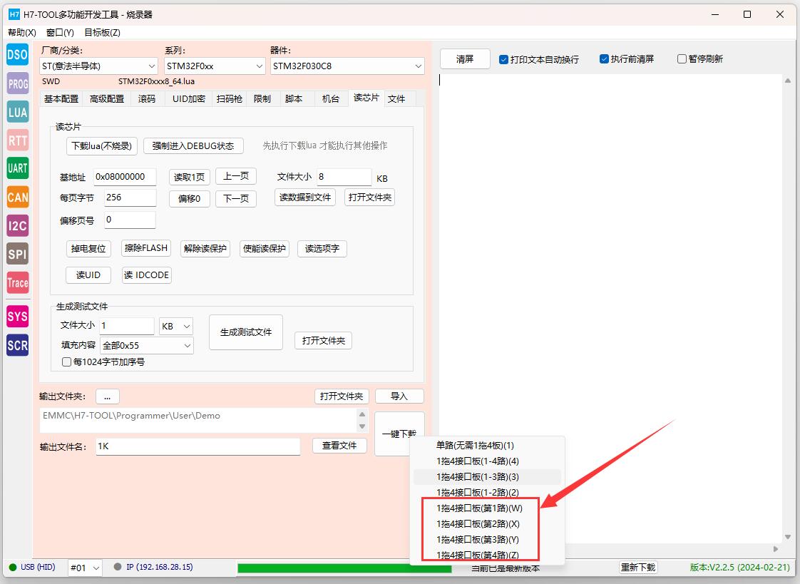

【1拖4转接板】
使用1拖4转接板,可以同时读取4路到log区。
但同时保存4路为bin文件,当前没有做支持,仅支持保证1路为bin,可以是1拖4的任意路,通过右击这个“一键下载”按钮选择好指定通道,然后读取即可。

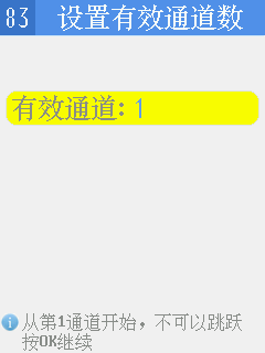

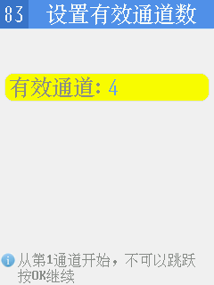

【1拖16转接板】
使用1拖16转接板,同样最多可以同时读取4路到log区,这里有效通道选择4路
但同时保存16路为bin文件,当前没有做支持,仅支持保证1路为bin,也就是第1路,这里选择1个通道
