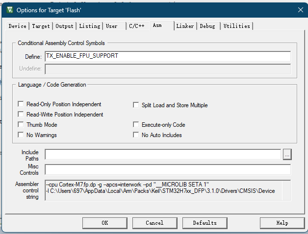

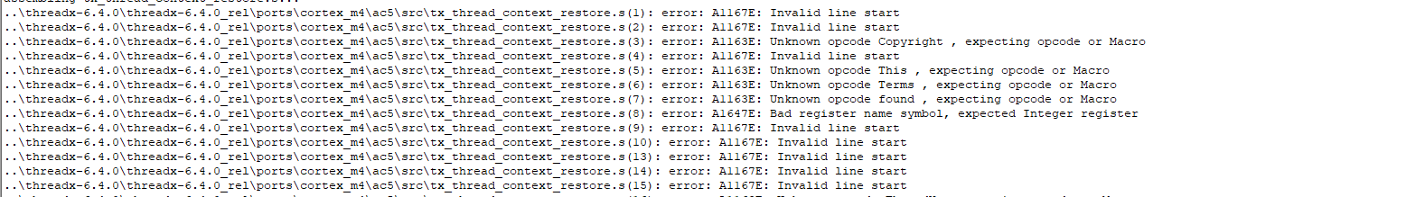

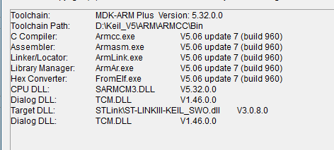

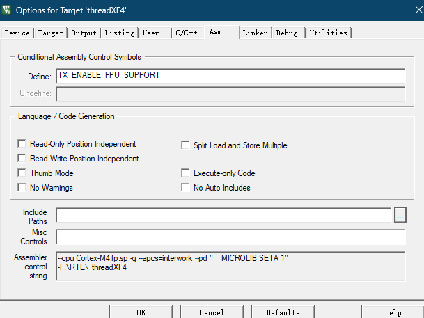

在编译.s文件的时候会报很多这样的问题,我的MDK版本应该是5.32,用的AC5,添加的文件也都是AC5路径下的。编译硬汉哥V7的例程没有问题,我这边自己移植的就不可以了。
网上搜到的解决方案都是AC6的,也没有找到AC5相关的内容。我看在编译器方面我和硬汉哥的例程也都差不多,MicroLib也勾上了。我看论坛中也没有提类似问题的帖子。
求大佬指点一下,还有哪里是没有注意到的。

有可能是此贴的问题。
ThreadX内核每次升级的MDK AC5移植代码是没法直接使用的,这次6.1.7更是没法用,AC5的汇编代码里面搞了个#if,#endif
https://www.armbbs.cn/forum.php? ... 7261&fromuid=58
