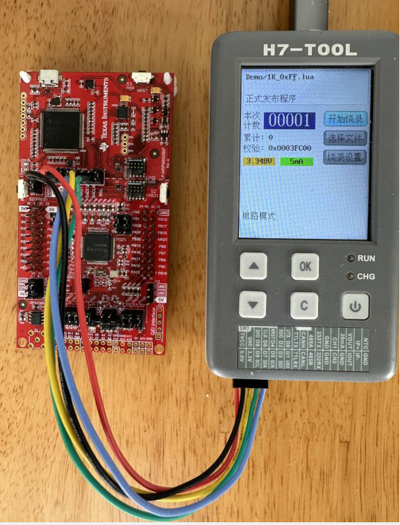

之前的一个MSPM0L的板子,烧录了一个全0x55的文件,导致无法再烧录程序了。
这次给我们H7-TOOL添加完毕MSPM0G的脱机烧录支持后,想再测试下这个问题,看看G系列是不是也有类似问题,出于侥幸心理,改成烧录个全0xFF的文件,程序烧录完毕一次后,后面直接也无法再烧录新程序了。
测试使用jlink,ti的xds,tool的高速daplink都无法正常下载了。又再次折腾了下MSPM0的BSL bootloader串口下载,还是不行。
这个是刚买的板子,真是颓了。
