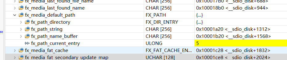

  • 3、每查找一项,fx_path_current_entry会自增,增加的量不是定值。通过实验可以发现,修改这个值能直接影响后续的查找。
查找一项后增加了2
  • 4、每次查找时如果fx_path_current_entry为0,会计算directory_size;不为0,直接读取上一次保存的directory_size

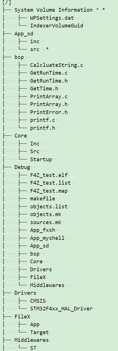

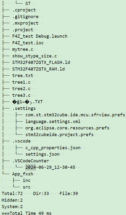

左边为深度1                       右边为深度2
屏幕截图 2024-06-30 230006.png 屏幕截图 2024-06-30 230140.png 屏幕截图 2024-06-30 230159.png
GetRunTime.c (621 Bytes, 下载次数: 6)
GetRunTime.h (570 Bytes, 下载次数: 3)
sd_com_tree.1.c (15.43 KB, 下载次数: 20)
代码包含很多注释了,有问题在下面交流吧!
