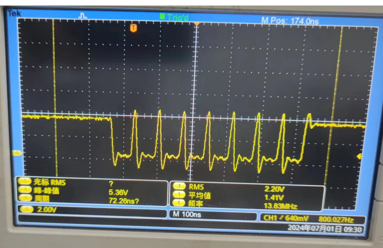

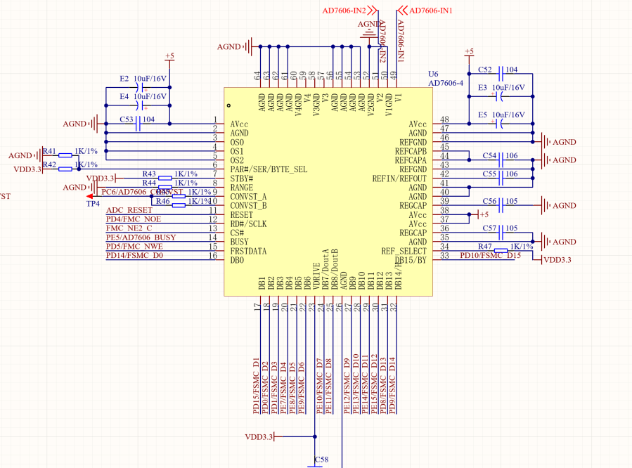

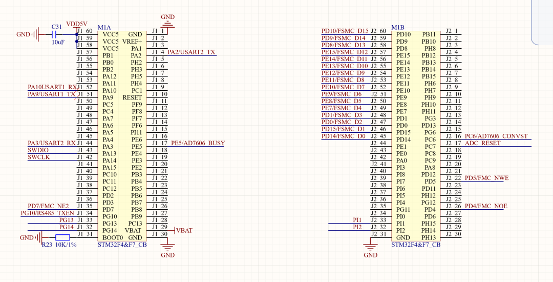

发表于 2024-7-1 11:46:43 | 显示全部楼层 |阅读模式
移植 V6AD7606 DMA双缓冲,供电电压5V,VIO3.3V,使用BANK1 PD7,仿真数据全为0
硬件原理图

示波器测量 PD4 NOE

8080与SPI选择

找到一个问题CONVST A,CONVST B,我直接一个CONVST A,数据全为0,busy引脚没有信号,连个并联就有数据了
