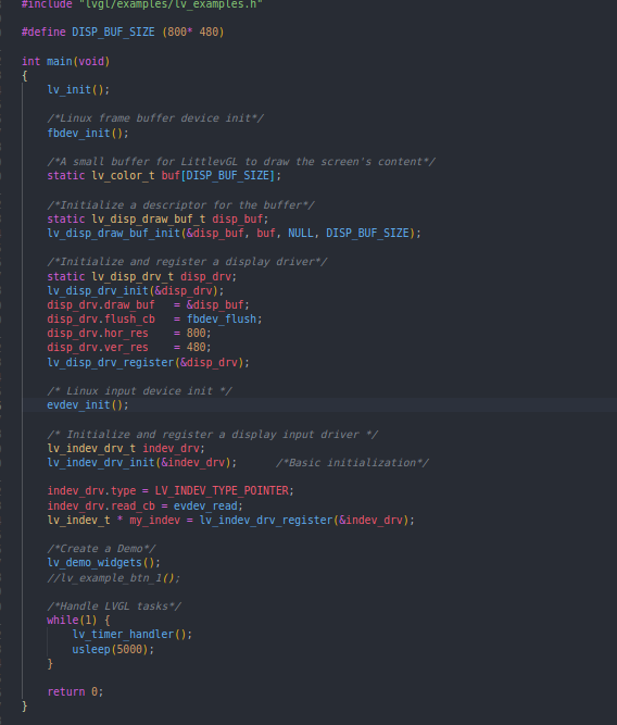

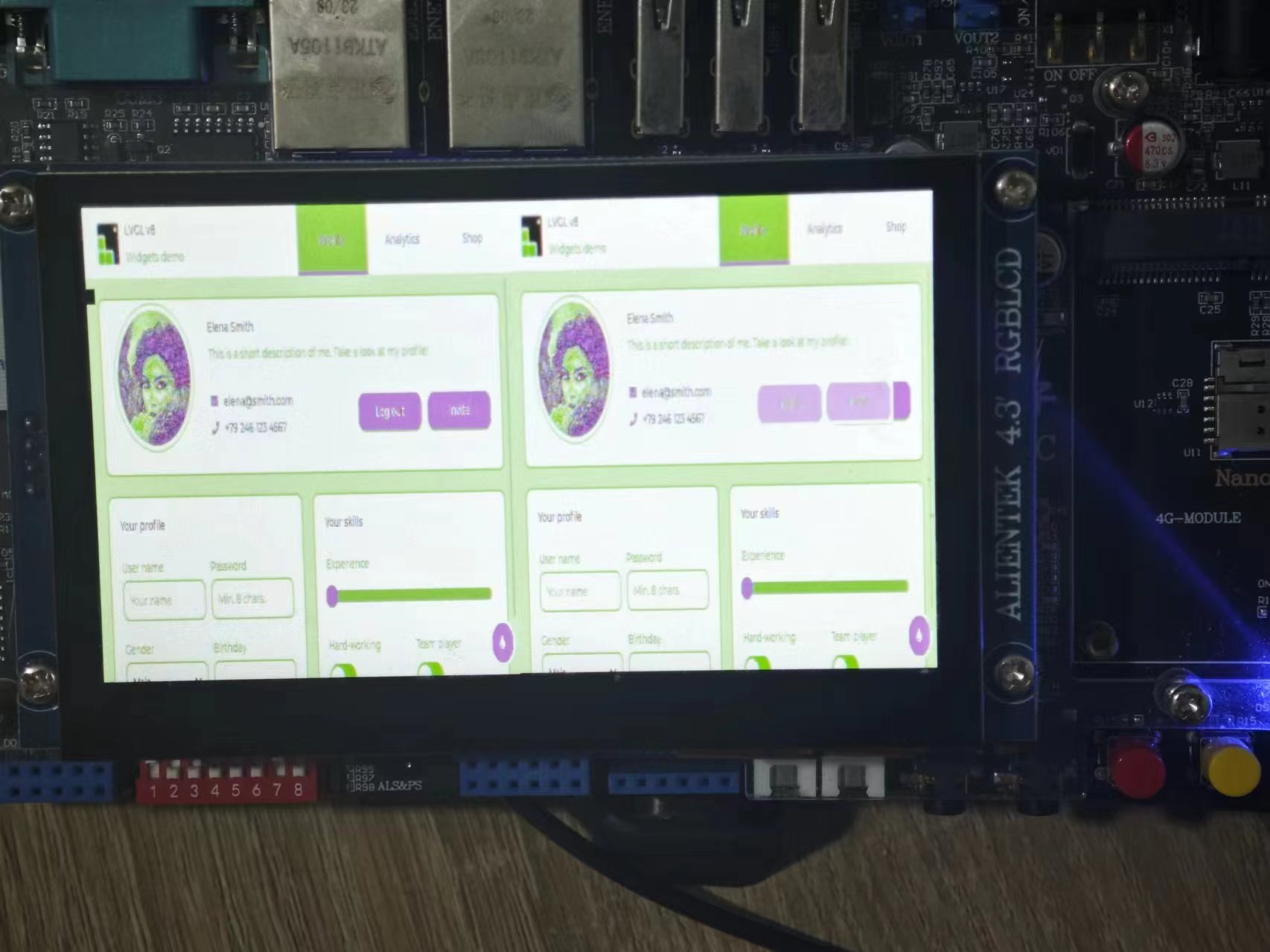

各位大佬们知道这种情况是怎么回事吗,在移植lvgl8.2到imx6ull后可以运行demo,但demo的运行效果不正常,显示画面被分割成了两块重复的区域,显示色彩也不正常。这里显示是4.3寸,800*480分辨率,驱动是按正点原子开发手册中4.3寸lcd设备树的参数。

注意Cache问题,然后就是你的底层绘制实现确定是覆盖了整个显示区吧,感觉是底层绘制回环了导致一个屏幕两个重复界面
