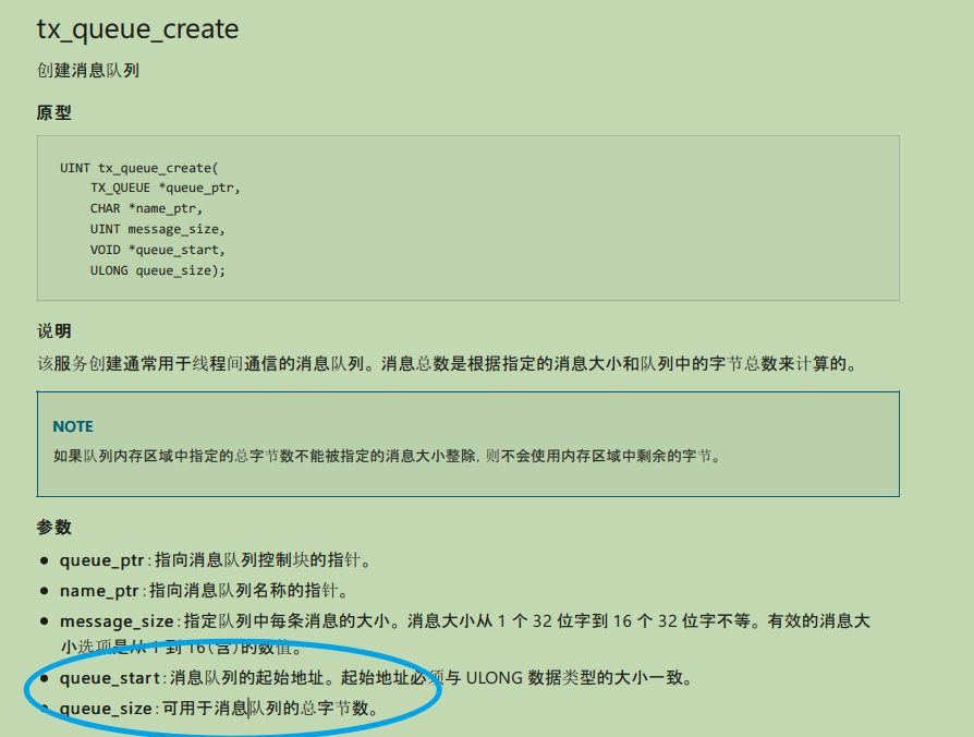

查阅用户手册和函数注释的时候,第五个参数应该时队列缓冲Buf的大小。

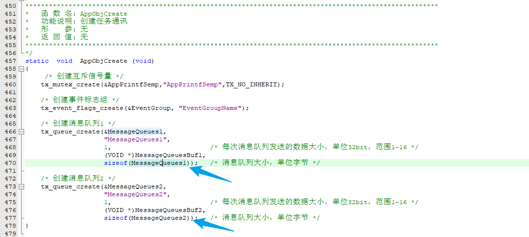

但是教程里第五个参数是TX_QUEUE的大小。而且看函数原型,第六个参数也是TX_THREAD的大小。这样两个参数不就重复了嘛?
所以我认为第五个参数 queue_Size 应该是 sizeof(MessageQueuesBuf1) 而不是 sizeof(MessageQueues1)。请指正。

你说的对,第五个参数是可用于消息队列的总字节数

这个地方错了,还没修改,好几个网友指出了问题。
