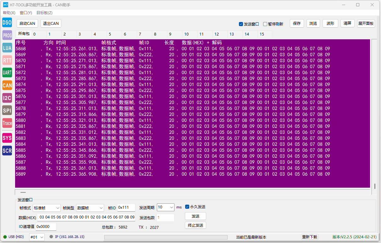

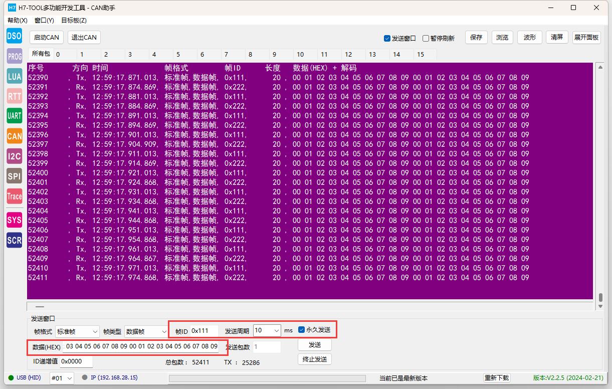

实际测试,两个TOOL都设置为10ms周期,每次20个字节数据向对方发送,配置如下:
注意两个CAN设备发送ID设置为不同的ID,相同的ID同时发送会有仲裁问题。
动态效果如下:
