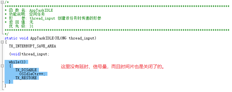

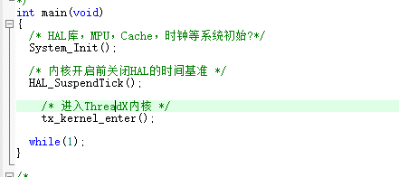

刚开始学习,请教一下大佬们,谢谢。
请问一下,在硬汉哥提供的V7-3002_Threadx Kernel Template例程里,cpu是怎么从AppTaskIDLE任务切换回AppTaskStart任务的?或者说是在哪个中断悬起pendsv?
在main()关闭了systick中断。
AppTaskIDLE任务是死循环,没有信号量、延时的操作去悬起pendsv,时间片也是关闭的
发表于 2024-7-13 08:12:15 | 显示全部楼层
tx_kernel_enter(); -> _tx_initialize_kernel_enter() ->  _tx_thread_schedule() -> CPSIE   i
开启调度器的时候在 tx_thread_schedule.s 中使能了中断

 楼主| 发表于 2024-7-13 10:22:29 | 显示全部楼层

 楼主| 发表于 2024-7-13 10:32:24 | 显示全部楼层

谢谢回复哈,是的,这个实现流程我理解了。但是有一点不太理解,麻烦再解答一下。就是,空闲任务是一个死循环,没有主动挂起或者堵塞,那么空闲任务是怎么被启动任务抢占的?是在哪个中断悬起了pendsv吗,毕竟悬起pendsv才能做任务切换。

我的理解是,CPSIE   i只是屏蔽掉中断,而并不是不让中断源产生中断;但HAL_SuspendTick()就是让systick到达计数值了也不产生中断。
发表于 2024-7-13 13:02:16 | 显示全部楼层
tx_kernel_enter() -> _tx_initialize_kernel_enter() ->  _tx_initialize_low_level() 好像是这个地方重新配置了 SysTick,恢复了 SysTick_Handler 中断

 楼主| 发表于 2024-7-14 18:19:08 | 显示全部楼层
SunHaoArm 发表于 2024-7-13 13:02
tx_kernel_enter() -> _tx_initialize_kernel_enter() ->  _tx_initialize_low_level() 好像是这个地方重新 ...
嗯嗯,是这样的。正是因为这里的SYSTICK中断使能,才能让tx_timer到时间后执行去_tx_timer_expiration_process,而这个函数会让调度器去切换到_tx_timer_thread_entry任务,并且_tx_timer_thread_entry任务结束后就会主动挂起。所以调度器才有机会去切换其它任务。感谢答疑!!!
