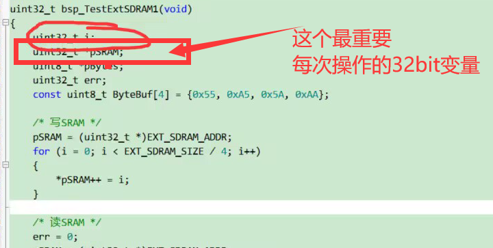

请问第二个圈里的i,为什么除以4呀?

每次写32位变量,也就是四个字节,所以要写的循环数是总数除以四
