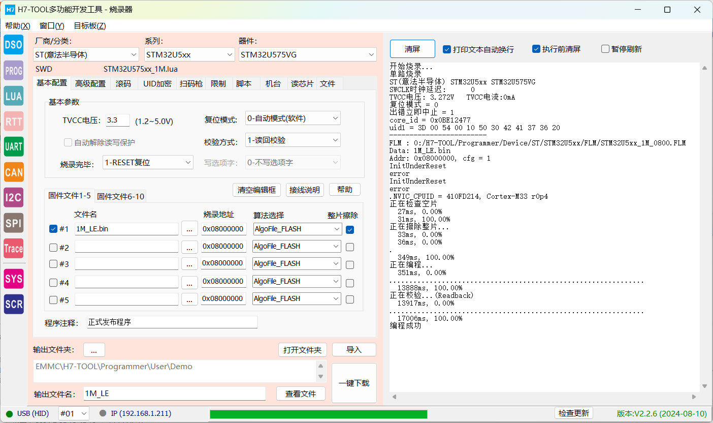

测试在线烧录和离线烧录均正常, 带不带RST线都没问题
在线烧录:STM32U575RIT6
离线烧录:
2024-08-14 验证 STM32U575VG  烧录OK,  1M文件,大约17秒.

测试更新完毕。
