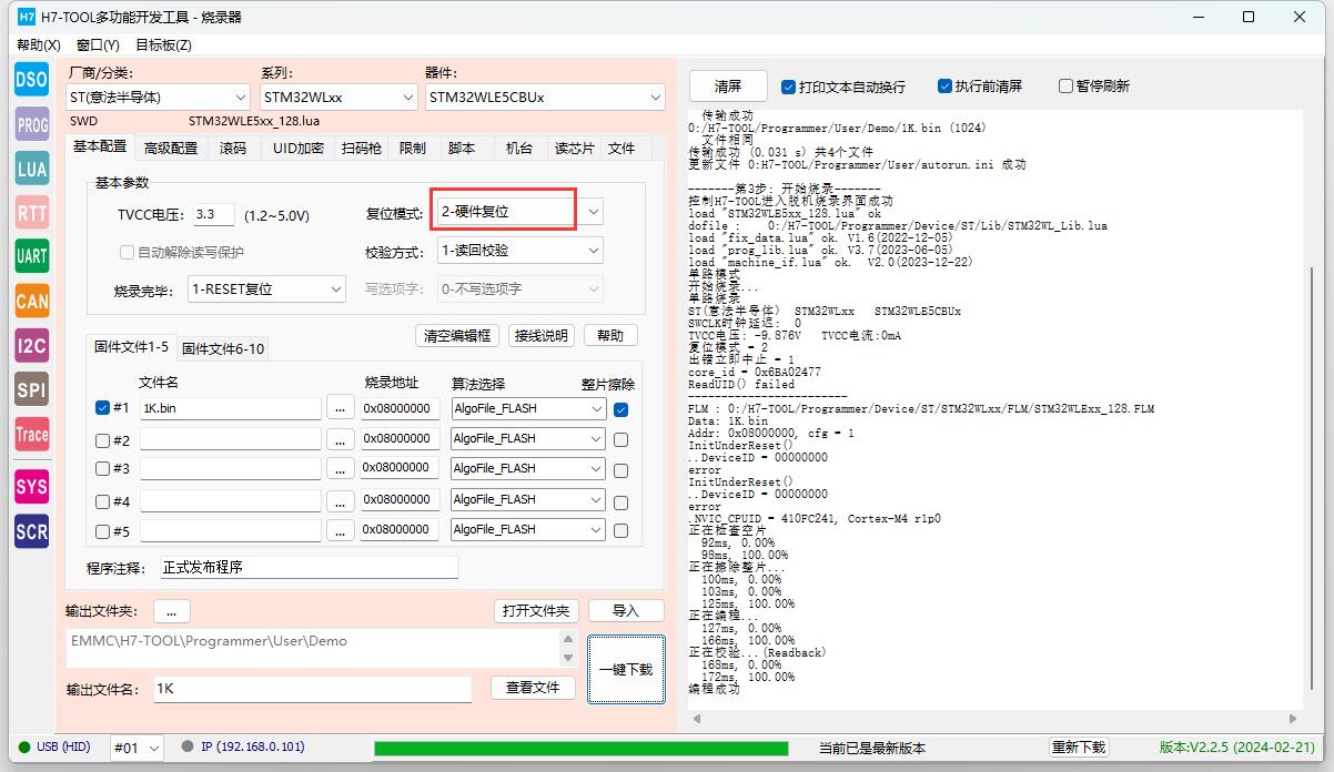

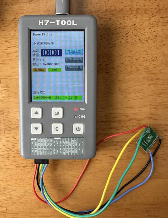

发表于 2024-7-18 00:24:16 | 显示全部楼层 |阅读模式
已经测试添加完毕
1、由于这种芯片的模组经常会使用休眠模式,所以务必接硬件复位引脚,上位机选择引脚复位模式
在线测试:
脱机效果:
