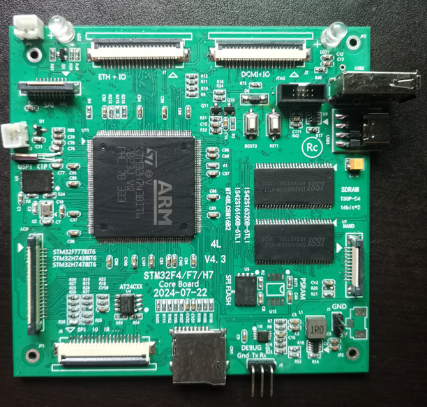

发帖显摆一下自己捣鼓的 stm32h743 驱动 128MB 的 sdram , 目前板子打板还没有回来,先预祝一下打板一版成功哈

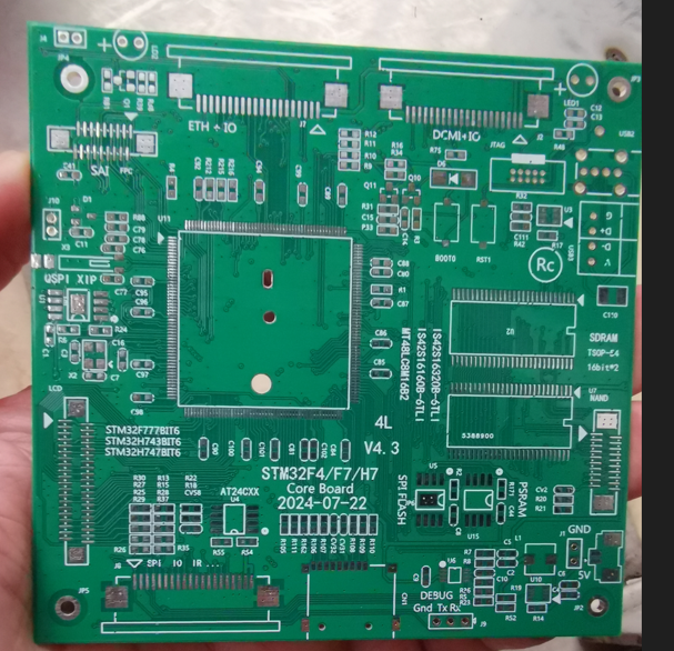

单片 sdram 64MB / 16bit 貌似是我 2017-2018 年左右购买的, 当时是准备用在 f429 上的, 因为一些原因始终都没有搞, 后来慢慢的忘记了,前些天翻找物料时突然翻出来了,头脑一热就搞到了 h743 上了, 当时购买的貌似是 16.00 大洋左右一片,现在估计比较贵了,目前的 h743bit6 大概是 60 大洋左右一片
板子昨晚到了,先发出来欣赏一下下,

计划这个周末 把他焊接好试试火先 喔 ,看看会不会冒烟

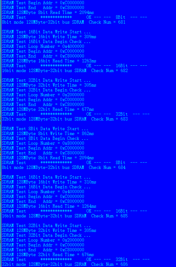

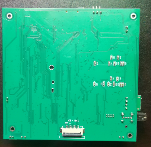

搞了等长的, 只是没有那么严格, 控制在 +-15mm 以内
焊接好了一片测试效果, 貌似结果还可以喔
IS42S16320B - 6TLI   的读写速度貌似 比 IS42S32800J - 6TLI 要稍低一点点
来几张板子的图片欣赏一哈 ...
以后就不用为 sdram 不够用而纠结啦 , 以后想使用就随便使用, 往死里折腾

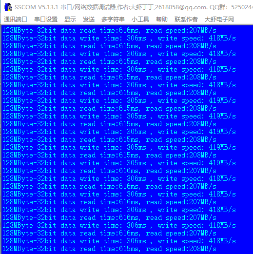

貌似 16bit 跟 32bit 在写速度差不多, 但在读速度上差别就有些大了
跑了一晚上, 就目前而言貌似还不错哈

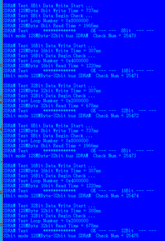

V 版可以到 120MHz 呀, 目前测试了几天了还在继续运行中,读写一切正常,看看明天我发测试结果出来给大家伙参考一下吧
明天就差不多有连续测试 3 天了,

我上面的是把读写延时设置为 SDRAM_Handle.Init.ReadPipeDelay = FMC_SDRAM_RPIPE_DELAY_1; 了, 读稍微低了那么一丢丢,
现在我测试的是吧 读写延时改成 SDRAM_Handle.Init.ReadPipeDelay = FMC_SDRAM_RPIPE_DELAY_0; 了, 读速度会再快那么一丢丢,目前测试也非常稳定,明天就是连续测试的第三天了,等明天我把测试结果发出来大家伙参考一下下
