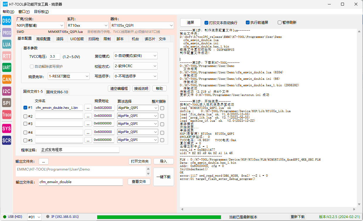

下载提示error:1117 swd_read_word(DBG_HCSR, &val) --2 i = 0
error:01 target_flash_enter_debug_program();
芯片是nxp rt1052,用的w25q的16M flash 。

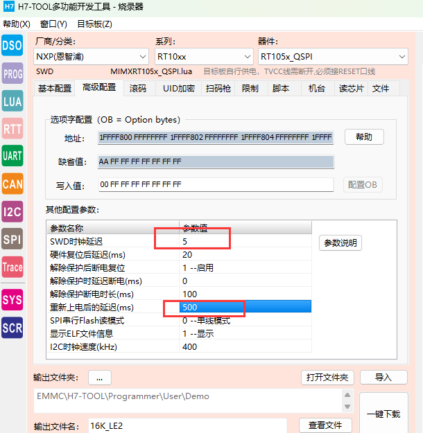

发表于 2024-8-2 15:24:51 | 显示全部楼层
通过与楼主的交流,已解决
适当加延迟参数
