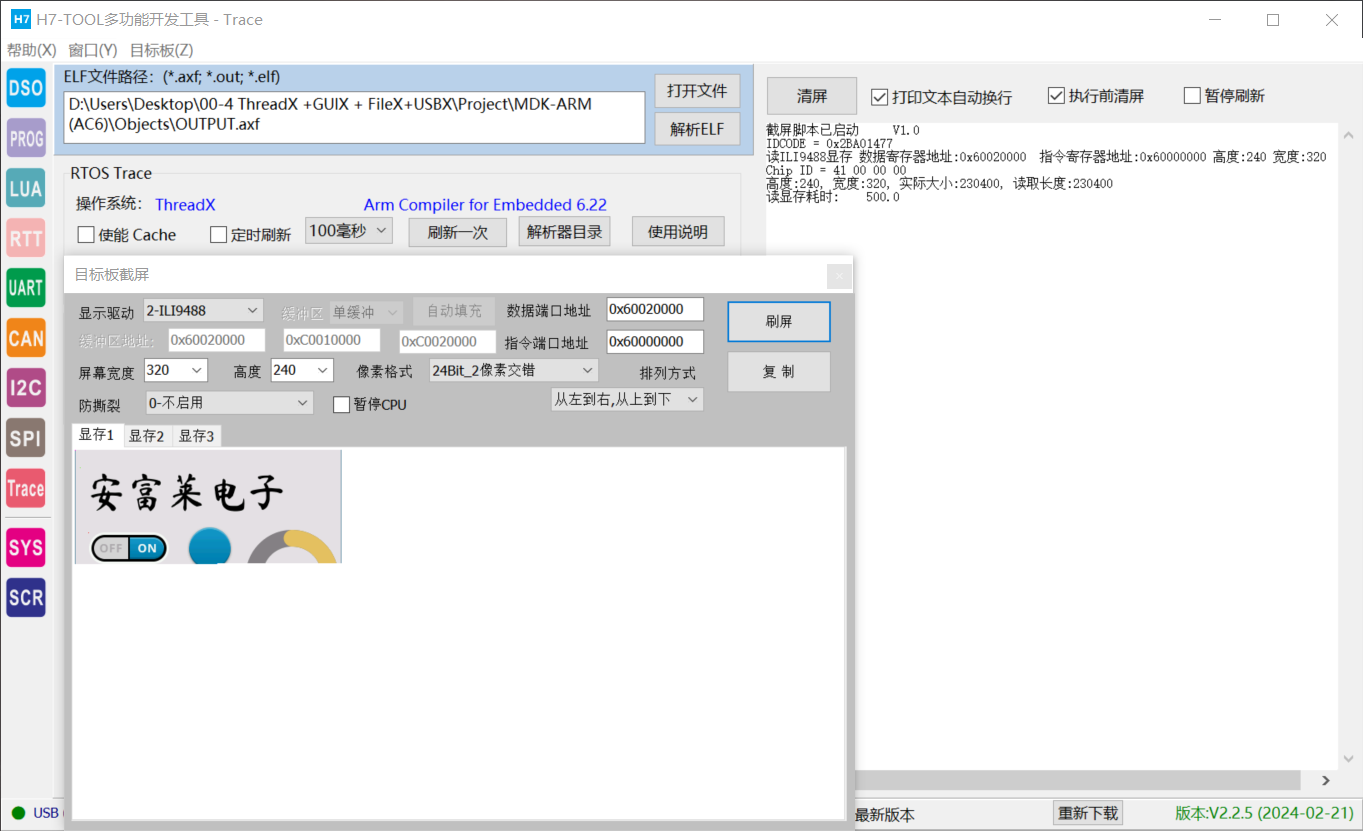

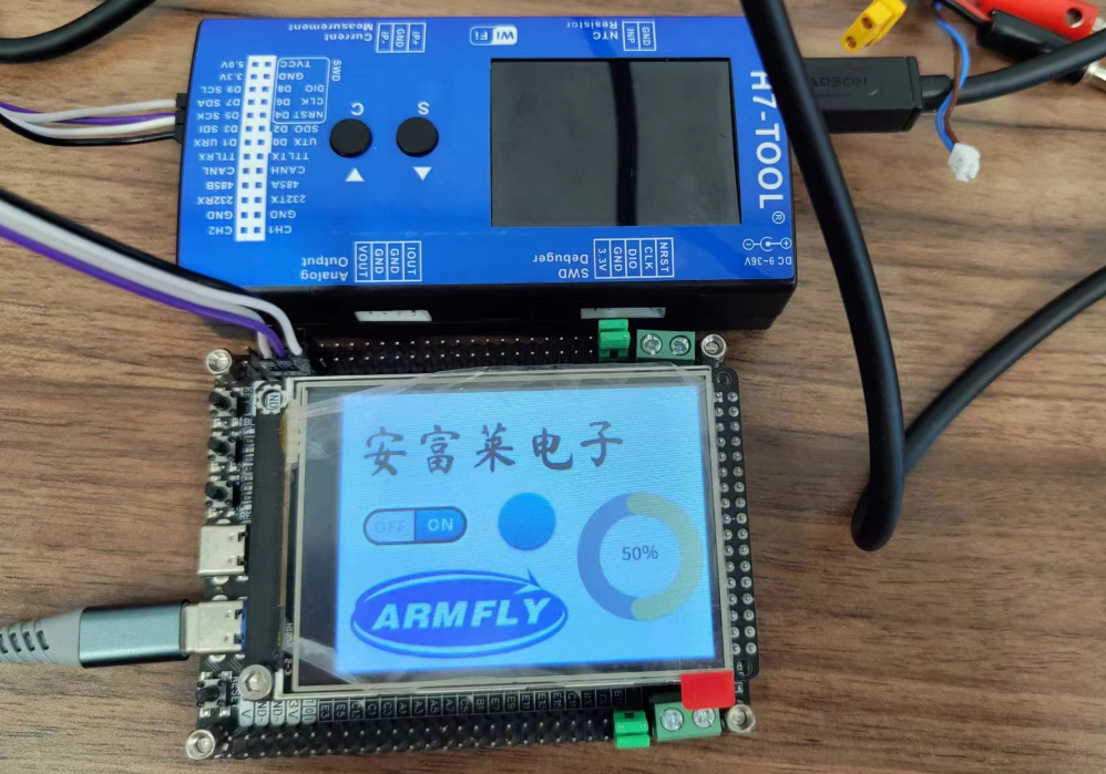

在自己手头的板子上移植论坛的threadX全家桶,GUI能正常显示。
尝试用H7-tool的截屏功能,但是只有上半个界面。
驱动是ILI9341,8080接口,rgb565,用了FSMC BANK1,片选引脚PD7,地址引脚PD11,对应NE1,A16,仿照ILI9488改写的驱动。
这大概是哪里有问题?是驱动有什么细节没注意到吗?
116000
发表于 2024-8-1 16:12:45 | 显示全部楼层
ILI9341不行,之前帮一个群友测试过。
后面得专门做支持。因为9341和9488是通过TOOL的SWD接口函数直接控制FSMC外设来实现对LCD截屏。楼主有兴趣的话,可以修改下这个文件试试,在上位机软件路径\Trace\Screeshot的ILI9488.lua里面。
