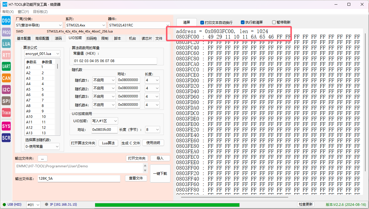

发表于 2024-9-23 17:00:04 | 显示全部楼层
硬汉哥,您好,我在使用UID加密L475的时候,显示已经烧录成功,但是读取UID加密存储位置的时候读出来的都是FF,麻烦您指导一下,谢谢!
115434
 楼主| 发表于 2024-9-23 17:15:35 | 显示全部楼层
wangyao 发表于 2024-9-23 17:00
硬汉哥,您好,我在使用UID加密L475的时候,显示已经烧录成功,但是读取UID加密存储位置的时 ...
这里生成一个全0xFF的1KB文件
将生成的这个文件加载到第2行,设置烧写地址
设置UID加密,烧写到2区
然后你看看读取是否正常

发表于 2024-9-24 14:10:08 | 显示全部楼层
eric2013 发表于 2024-9-23 17:15
这里生成一个全0xFF的1KB文件
硬汉哥,按照你上面说的配置,读出来还全是 0xFF;
另外我还做了一个测试:将UID加密功能关闭,手动修改1K_0xFF.bin 文件里面的前两个字节,然后烧录在读出,依然全是0xFF

 楼主| 发表于 2024-9-24 14:53:51 | 显示全部楼层
另外我还做了一个测试:将UID加密功能关闭,手动 ...
我手头有个L431,这个和你用的L475的Flash算法是一样的,区别是一个256KB,一个512KB,我这里测试了没问题。
剩下就是你那边方便的话,发个你的测试板子,楼上贴地址了,我们这边验证下,看看怎么回事。

发表于 2024-9-24 16:56:06 | 显示全部楼层
eric2013 发表于 2024-9-24 14:53
我手头有个L431,这个和你用的L475的Flash算法是一样的,区别是一个256KB,一个512KB,我这里测试了没问 ...
感谢硬汉哥的解答,我这边看到你使用256K测试成功,也将1K_0xFF.bin 写入到 256K的最后一页上(0x0803FC00),发现可以正常读取的;这个不知道是读取这边有bug还是写入有bug 这个目前是公司样品 我也没有多余的板子,暂时没法寄给您这边帮忙分析呢。

 楼主| 发表于 2024-9-24 18:21:07 | 显示全部楼层
wangyao 发表于 2024-9-24 16:56
感谢硬汉哥的解答,我这边看到你使用256K测试成功,也将1K_0xFF.bin 写入到 256K的最后一页上(0x0803FC0 ...
我让我们公司这边帮你测试了,用的L476,这个和L475的Flash是一模一样的,完全没问题,烧写地址0x0807FC00。
剩下,你看下是你的芯片问题还是你板子问题。有需要的话,可以发你的板子,我们帮你排查,这个问题就这样吧
