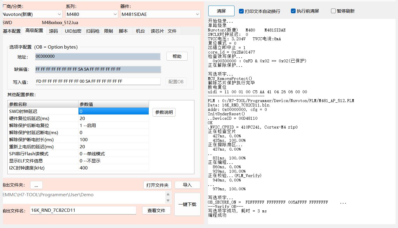

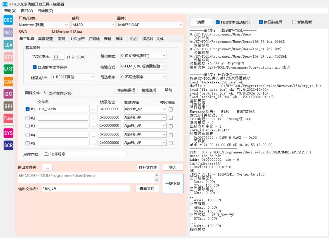

这个是客户提出的一个问题.
使用公司的M481和M487板子做了测试,均正常,后面根据客户需要,锁定下客户的问题
正常烧录
带选项字节控制烧录,如果选项字节失败,考虑将延迟参数设置为5
