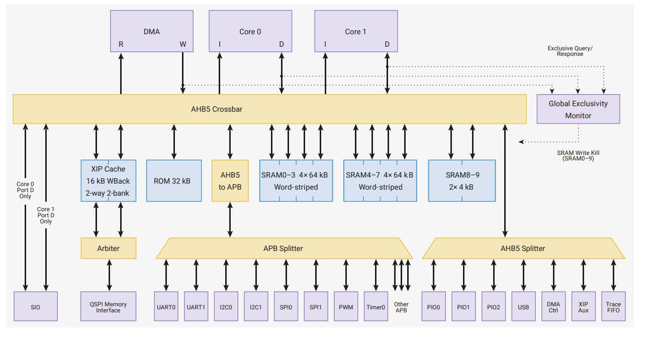

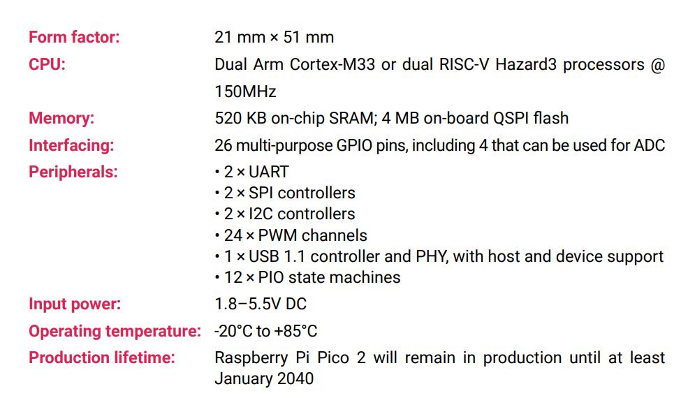

树莓派RP2350发布,双核M33或RISC-V,12个PIO,520K RAM,高速数据传输外设HSTX,芯片价格0.8$
116230
发表于 2024-8-9 02:46:08 | 显示全部楼层 |阅读模式
https://www.raspberrypi.com/documentation/microcontrollers/silicon.html#rp235024
https://www.raspberrypi.com/news/raspberry-pi-pico-2-our-new-5-microcontroller-board-on-sale-now/
树莓一代,即RP2040的PICO和PICO,W板子三年半时间销售了400万套。
新版延续一代的强劲特性,提供如下亮点。
1、双核M33或者双RISC-V可选。
2、强劲的PIO(FPGA可编程IO),从RP2040的4路,提升至12路,够豪气。
3、RAM容量提升至520KB
4、支持外部QSPI PSRAM,同时有内置2MB QSPI Flash型号可选,芯片价格1$
5、提了个48个GPIO,之前RP2040只有30个。
6、更爽的是软件SDK,RP2350完全兼容RP2040, 他们共用的一个SDK,当前SDK包已经升级至V2.0
RP2350 PIC板子5$
加强安全性,悬赏1万美元
https://github.com/raspberrypi/rp2350_hacking_challenge
各种第3方板子也陆续发布

发表于 2024-8-9 19:30:01 | 显示全部楼层
他那4M是on-board, 不是 on-chip
116230
 楼主| 发表于 2024-8-9 19:46:02 | 显示全部楼层
带芯片内置的是2MB的
PICO2板子上外置的是4MB的
42
66
66
发表于 2024-8-10 10:00:47 | 显示全部楼层
刚看了数据手册,这个可切换内核意思是不是2350四核双线程。有点搞不懂啊,内核不同的话编译器编译出来的文件能通用吗
123
123
123
发表于 2024-8-10 10:38:49 | 显示全部楼层
eric2013 发表于 2024-8-9 19:46
带芯片内置的是2MB的
PICO2板子上外置的是4MB的
内置flash应该也是通过QSPI访问,所以那几个引脚也不能当普通IO用
116230
 楼主| 发表于 2024-8-10 10:42:11 | 显示全部楼层
内置的也是QSPI的,否则芯片做不到这么便宜。
然后就是如果内置了,外置QSPI Flash引脚是否还可以使用,这个还没去研究。
15
15
15
发表于 2024-8-10 16:48:26 | 显示全部楼层
junlianzi 发表于 2024-8-10 10:00
刚看了数据手册,这个可切换内核意思是不是2350四核双线程。有点搞不懂啊,内核不同的话编译器编译出来的文 ...
可以从4个核心中任选两个,所以有以下的组合:
1,双核Cortex-M33
2,双核RISC-V
3,一个Cortex-M33 + 一个RISC-V。
116230
 楼主| 发表于 2024-8-12 09:28:16 | 显示全部楼层
1,双核Cortex-M33
2,双核RISC-V
这种的话,那有必要选择个性能强的使用了。
发表于 2024-8-14 04:03:10 | 显示全部楼层
然后就是如果内置了,外置QSPI Flash引脚是否还可以使用 ...
可以
根據硬件設計手冊
3.2. Secondary flash or PSRAM
So, if we are using an RP2354 (which has internal flash), then we could use U3 as a secondary flash, or even replace it with a PSRAM device.
仍然可復用這組QSPI
使用復用功能QMI CS1n連接第二塊閃存或PSRAM
也支持內存映射讀寫
42
66
66
