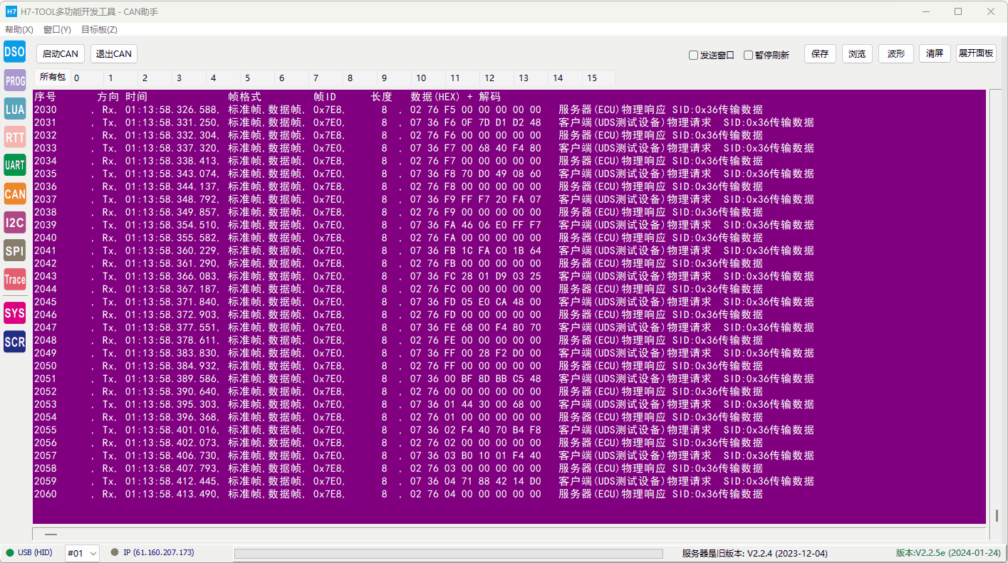

(3)H7-TOOL的LUA小程序教程第13期:CAN/CANFD总线操作说明,支持和CAN助手同时使用,方便实现各种复杂逻辑
详细操作说明:https://www.armbbs.cn/forum.php?mod=viewthread&tid=125183
(4)UDS ISO14229统一诊断服务解析
详细操作说明:https://www.armbbs.cn/forum.php?mod=viewthread&tid=122699
近期UDS Bootloader教程的在线版和离线版实现即将分享给大家
实际通信效果:
动态刷新效果
(5)J1939通用版解析功能

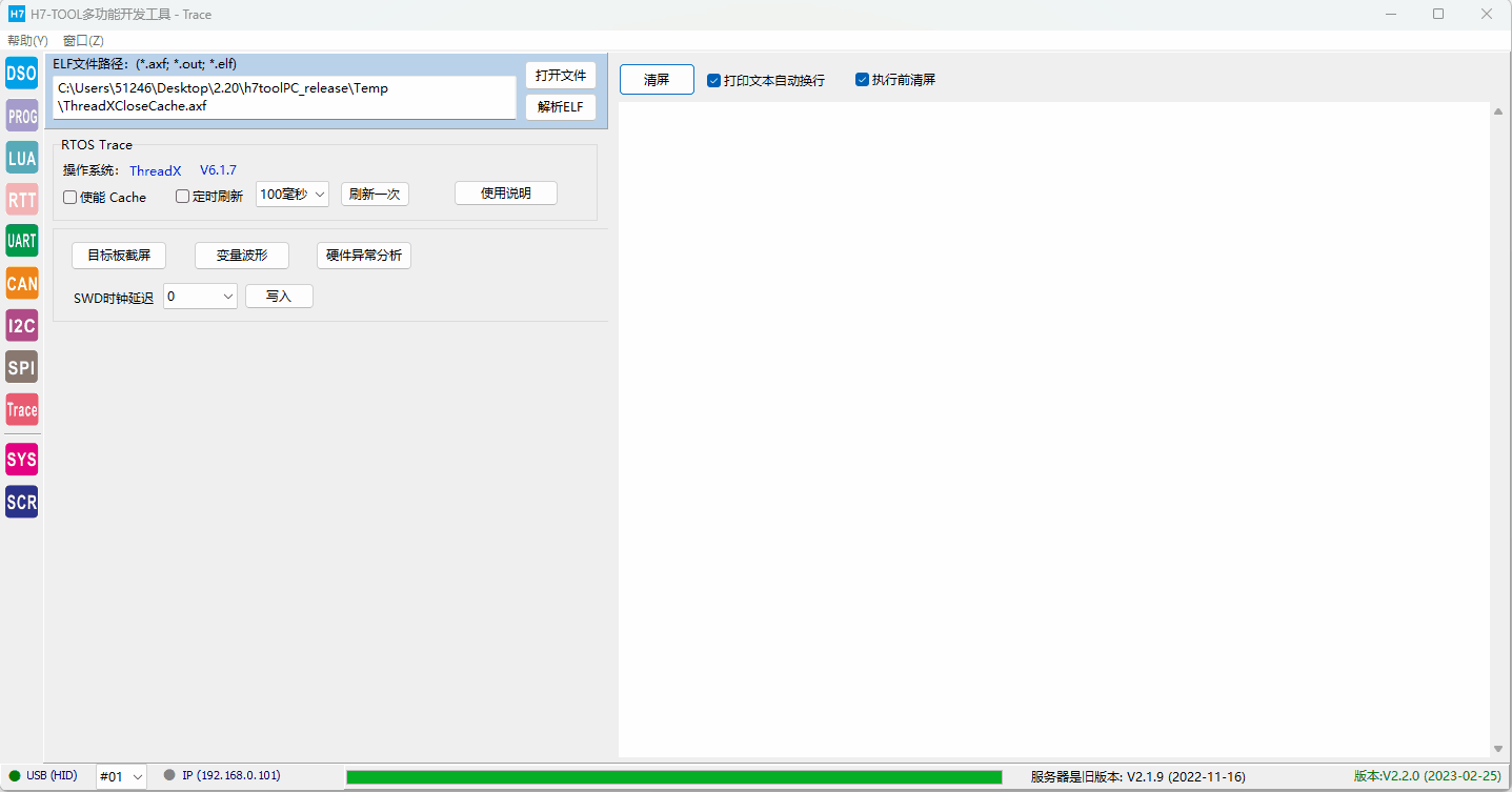

7、升级RTOS Trace功能的ThreadX监测
详细见此贴:https://www.armbbs.cn/forum.php?mod=viewthread&tid=114824

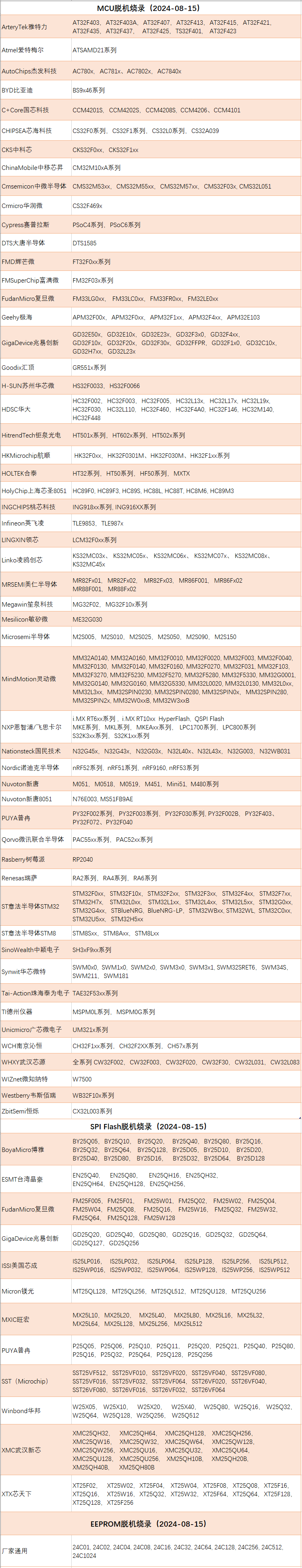

9、当前支持的脱机烧录完整列表如下
参与人数 2金币 +40 收起 理由
