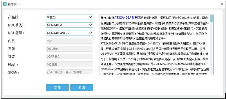

1 打开AT32 WorkBench新建AT32A403A工程

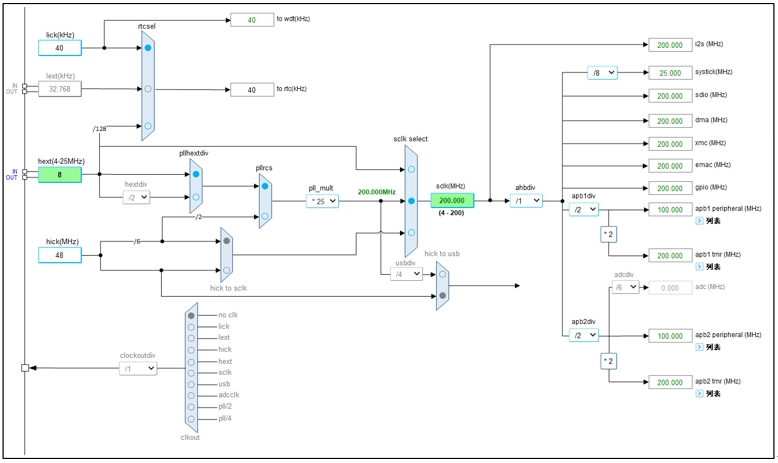

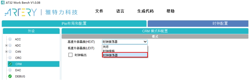

2 配置系统时钟(如果使用默认内部HICK倍频到200 MHz,客户跳过此步骤2
2.1 打开外设CRM配置HEXT为时钟振荡器,如下图
2.2 打开时钟配置

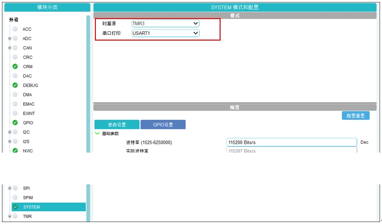

3 开启system,选择时基源和USART printf

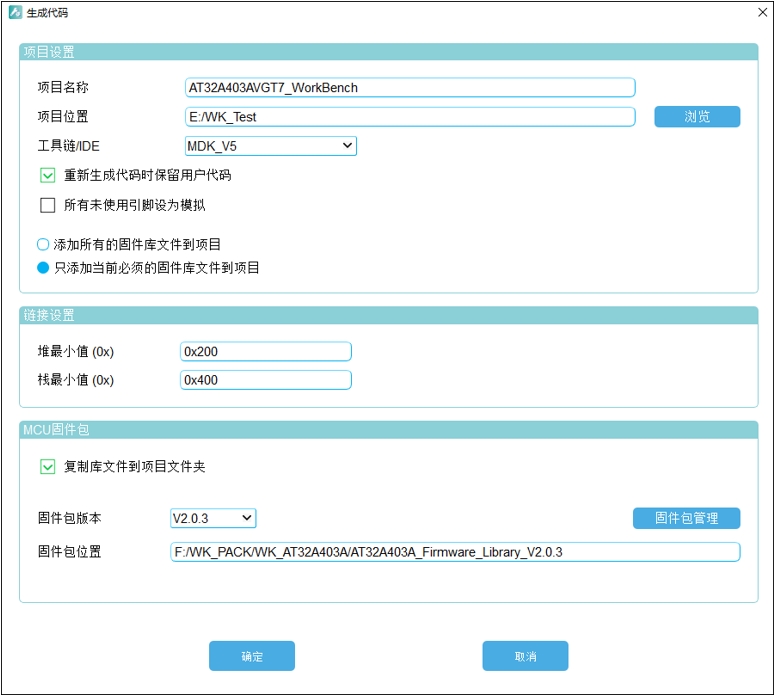

4 点击“生成代码”生成MDK5代码工程
5 在main函数中添加delay_ms和printf代码,如下黑体加粗部分

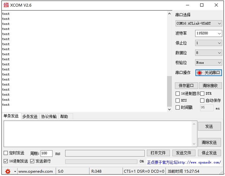

6 在MDK5上编译,并下载代码到AT32A403A MCU 上
7 连接AT START A403A上AT Link EZ USB接线, (AT Link EZ作为USB to USART设备,默认已把AT32A403A MCU的PA9/10连到AT Link EZ)
8 复位运行AT32A403A MCU,在XCOM每隔100ms会接收到字符串” test”
