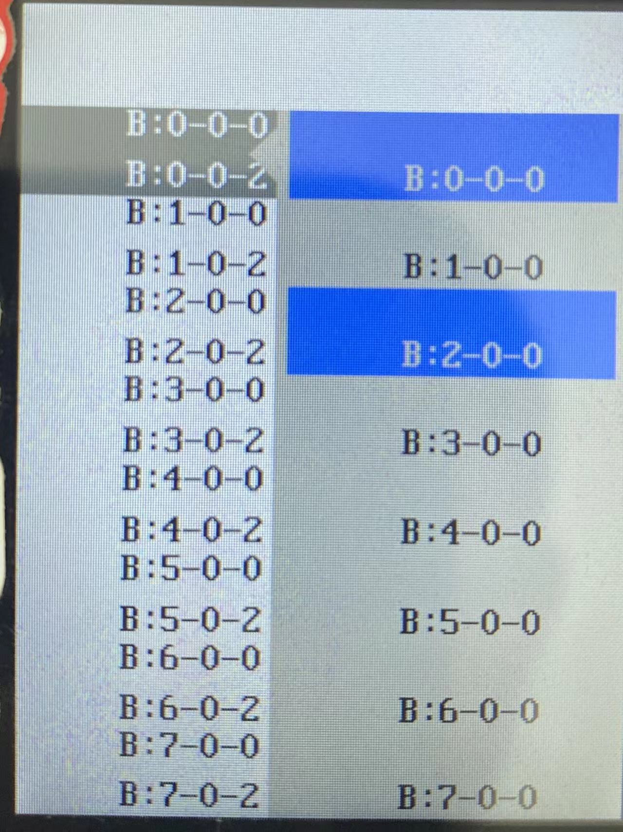

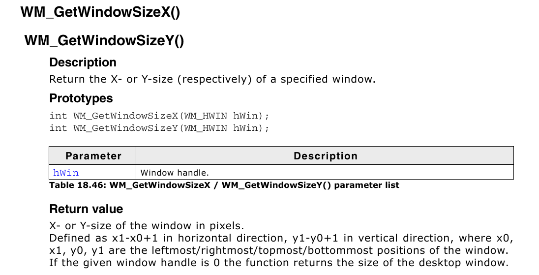

我想做一个垂直1列的按钮,整列垂直高度大于窗口高度,想做到聚焦到哪个按钮 窗口自动上下滚动显示出聚焦按钮,但是不知道怎么获取控件在窗口中的位置

发表于 2024-9-10 14:37:18 | 显示全部楼层
应该是这个,你试试
 楼主| 发表于 2024-9-11 11:42:51 | 显示全部楼层
eric2013 发表于 2024-9-10 14:37
应该是这个,你试试

 楼主| 发表于 2024-9-18 10:18:59 | 显示全部楼层
eric2013 发表于 2024-9-12 07:42
3.98源码这部分可能不完整
又碰到一个问题创建第一个页面创建30个按钮都可以正常滚动聚焦 ,创建第二个页面,两个页面按钮数量大于12个就没法聚焦在第一个,滚动正常。
116230
发表于 2024-9-18 12:10:47 | 显示全部楼层
sunning 发表于 2024-9-18 10:18
又碰到一个问题创建第一个页面创建30个按钮都可以正常滚动聚焦 ,创建第二个页面,两个页面按钮数量大于1 ...
这个地方整不好是bug,你用5.06的源码试试
