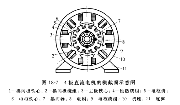

对这个模型有一个精确的认识,是到了大学阶段。

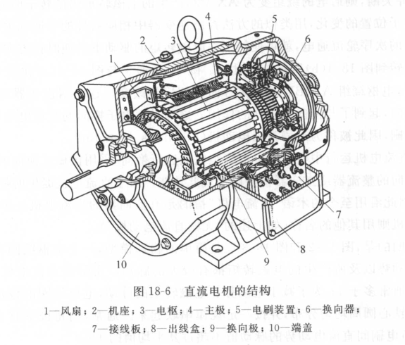

参考电机学的18.1章节,我们会知道实际上电机的结构比想象的要复杂的多:
(图片来自于孙旭东的《电机学》)
注意这里的关键字,电枢绕组励磁绕组
和之前的简化对比,这里的转子就是电枢绕组,原来的定子由一块磁铁换成了励磁绕组。

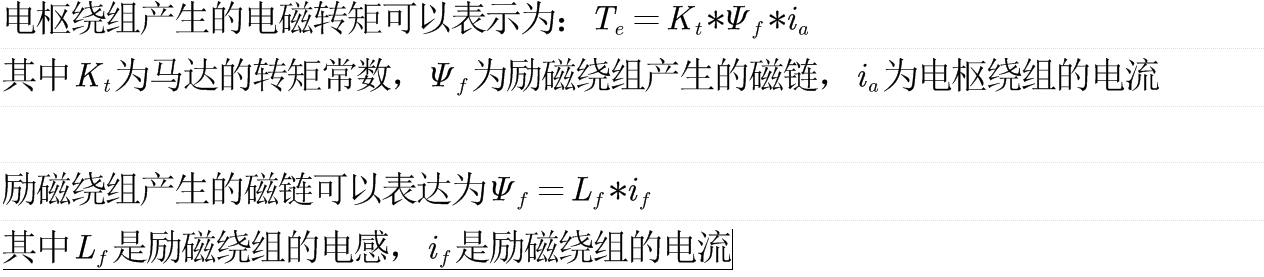

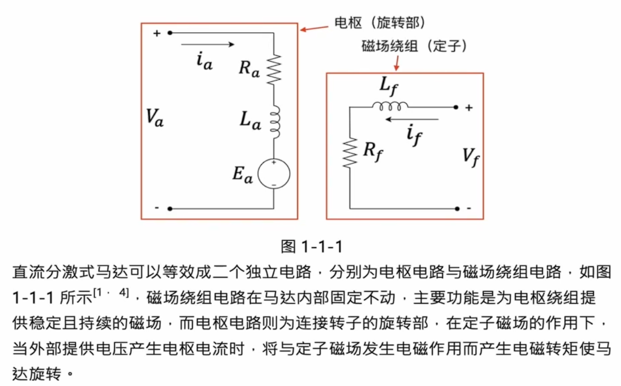

之前提到的他励式直流电机就是如下图这样的一个数学模型:
(图片来自于叶志鈞的《交流电机控制回路设计》)
参考《电机学》的19.4.2章节,我们可以得知
因为电枢绕组和励磁绕组可以分开供电,所以它们两者天生就可以单独控制
如果假设励磁绕组的电流不变,那么电磁转矩就可以通过改变电枢电流来控制。
到这里我们就会发现,哇哦,直流电机控制起来十分简单。
励磁绕组产生的磁场稳定的情况下,给的电流越大,输出的力就越大。

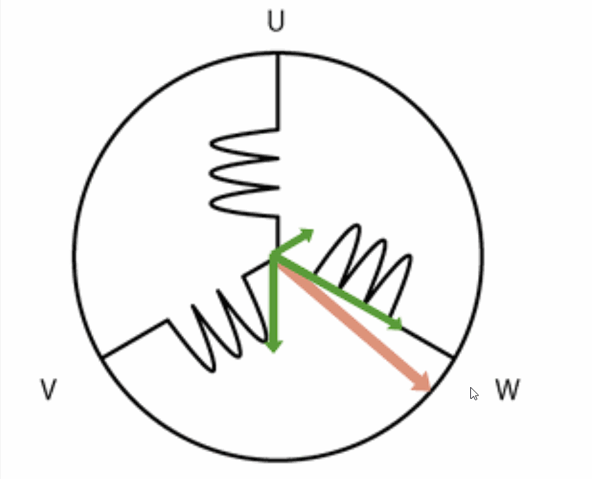

永磁同步电机的结构图见简图如下所示。
它的定子是三个绕组,转子是一个永磁体。
控制三个绕组的磁场,让它们合成的矢量旋转,就可以控制转子旋转了,如下图所示:
绿色的是三相绕组,改变这三个的大小和方向,就可以合成橙色的那个矢量。

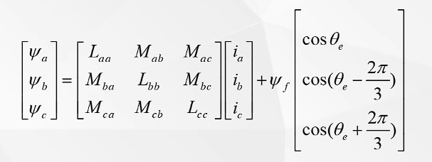

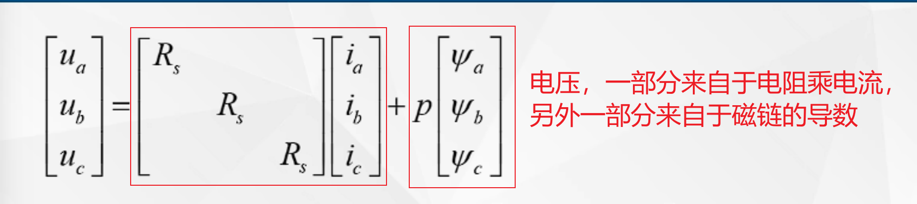

我们如果直接在原始的abc坐标系下去对电机的数学模型推导的话,就会发现它的磁链和转子定子的角度有关系。
这部分内容可以参考b站的一个视频
【永磁同步电机PMSM数学模型推导过程/PMSM建模/同步旋转坐标系dq0数学模型/静止坐标系abc数学模型】
电压方程:
磁链方程:
磁链来自于两个部分,一部分是电感乘上电流,另外一部分是永磁体旋转时候在三个坐标系下的投影。
其中电感部分Laa,Lbb,Lcc为自感,其余M开头的为互感。
从式子可以电流和磁链是耦合的,无法单独控制磁链,从而精确控制电磁转矩。

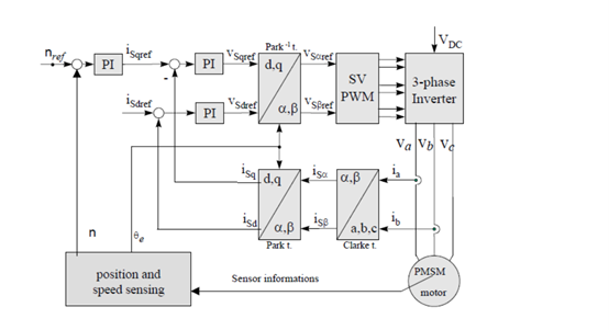

一个经典速度环+电流环的控制框图如下:
MCU给的控制命令是dq坐标系的值,先把dq变为αβ,然后再用一个调制方式(SVPWM)生成相位不同的交流电信号,控制电机旋转。
电机的abc三相电流采集回来,变成αβ,然后再变成dq,经过pi控制器形成了电流环的闭环回路。这个是内环。
外环在根据传感器回溯电机的速度,在把速度信号输入到PI控制器里面得到对应的dq坐标系的命令。
