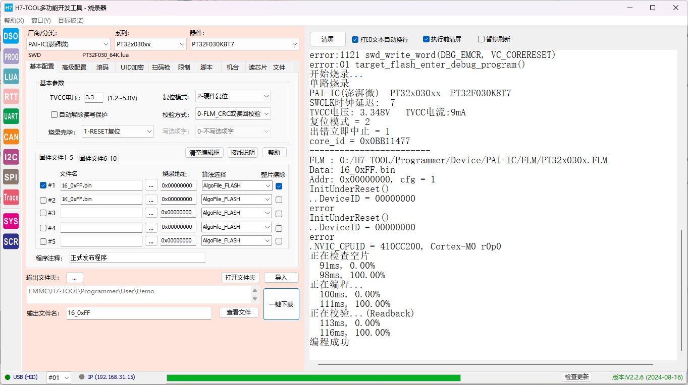

在线烧录:

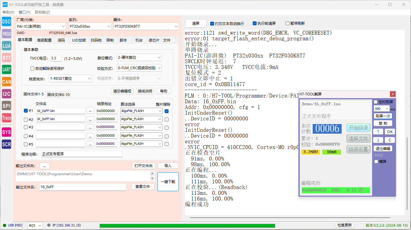

离线烧录:

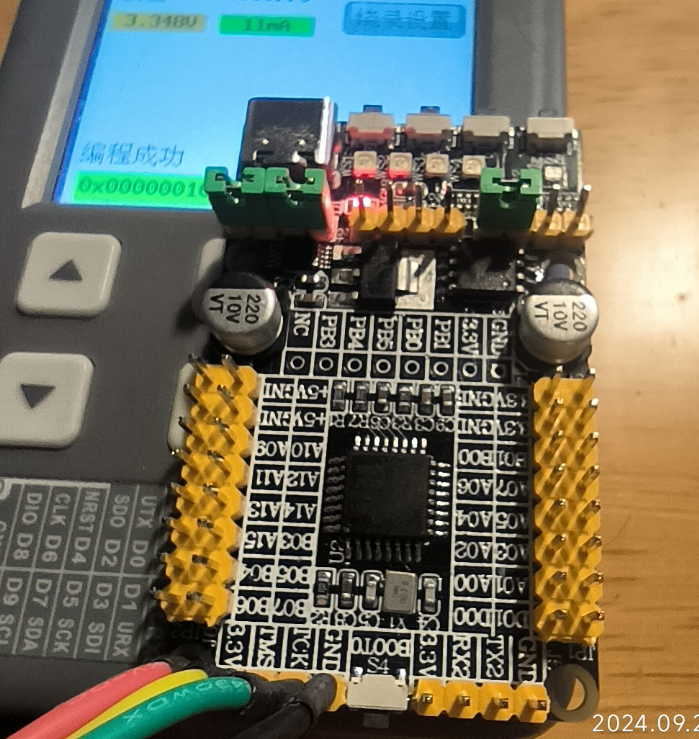

接线实物图:
