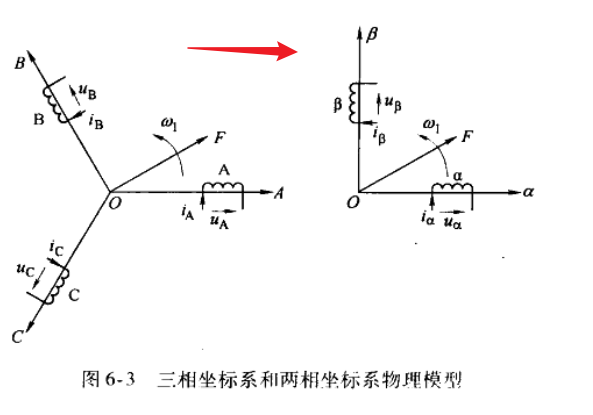

abc坐标系是原始的坐标系,也就是三相绕组的坐标系。
二维平面上的一个矢量,不需要三个坐标轴,用两个坐标轴也能表示任意的一个矢量。
这个我们用几何的知识就能推导出来:

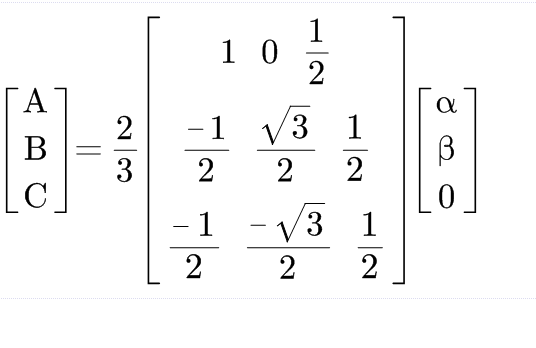

补上零序分量,让这个矩阵变为正交矩阵。(因为A+B+C=0,这个通过几何应该也是可以看出来的)
由于正交矩阵的逆矩阵等于矩阵的转置,可以得到反Clark变换。

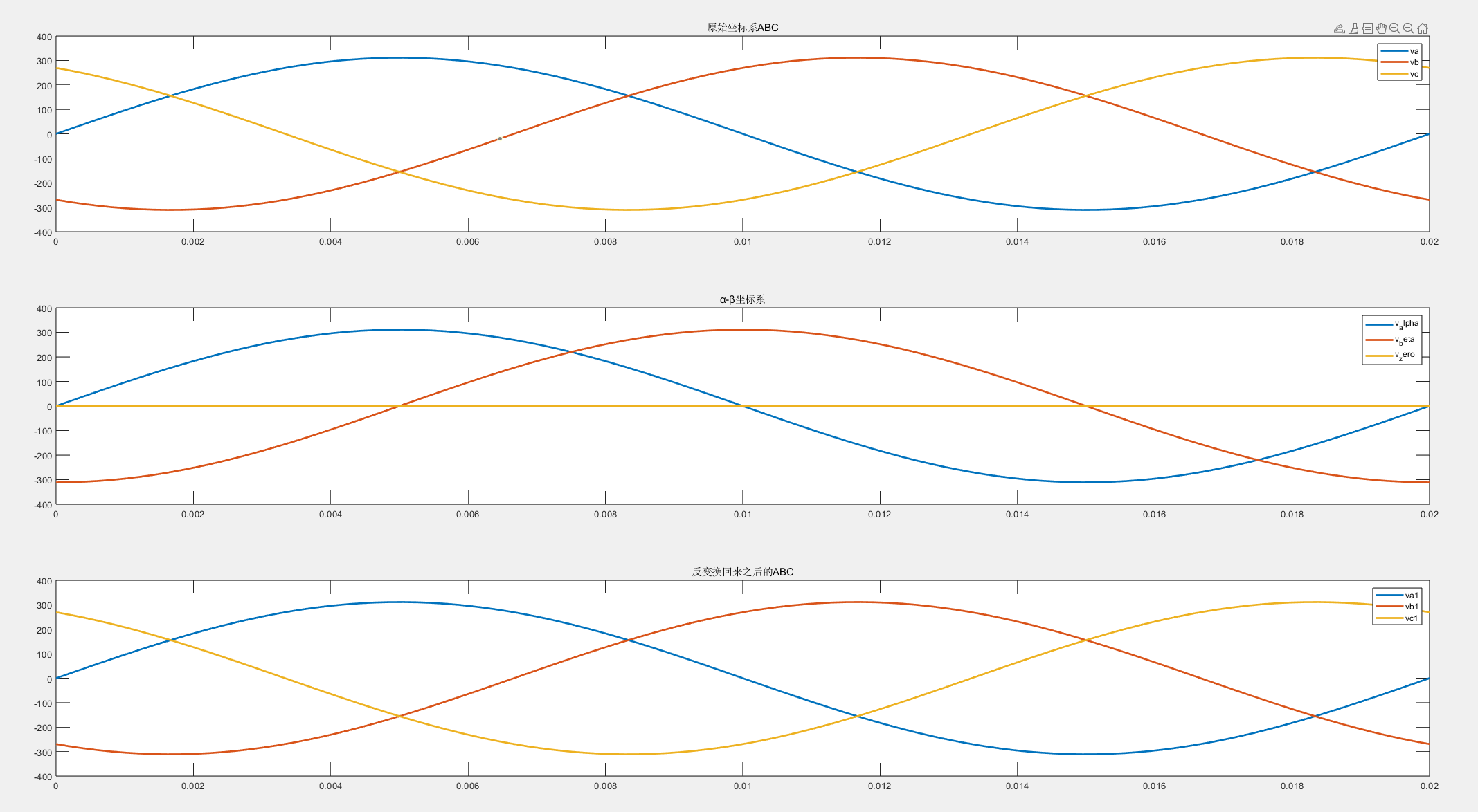

到matlab中验证一下:
[C] 纯文本查看 复制代码
% 设定abc三相的值(相位差均为120°)
t=linspace(0,0.02,100);
va=220*1.414*sin(2*pi*50*t);
vb=220*1.414*sin(2*pi*50*t-2*pi/3);
vc=220*1.414*sin(2*pi*50*t-4*pi/3);
% clarke变换 abc变到αβ
v_alpha=2/3*(1*va-0.5*vb-0.5*vc);
v_beta=2/3*(sqrt(3)/2*vb-sqrt(3)/2*vc);
v_zero=2/3*(0.5*va+0.5*vb+0.5*vc);
% Clarke反变换 αβ变到abc
va1 = v_alpha + 0*v_beta + 0.5*v_zero;
vb1 = -0.5*v_alpha + sqrt(3)/2*v_beta + 0.5*v_zero;
vc1 = -0.5*v_alpha - sqrt(3)/2*v_beta + 0.5*v_zero;
subplot(3,1,1);
plot(t, va, t, vb, t,vc, 'Linewidth', 2);
legend('va','vb','vc');
title('原始坐标系ABC');
subplot(3,1,2);
plot(t, v_alpha, t, v_beta, t,v_zero, 'Linewidth', 2);
legend('v_alpha','v_beta','v_zero');
title('α-β坐标系');
subplot(3,1,3);
plot(t, va1, t, vb1, t,vc1, 'Linewidth', 2);
legend('va1','vb1','vc1');
title('反变换回来之后的ABC');

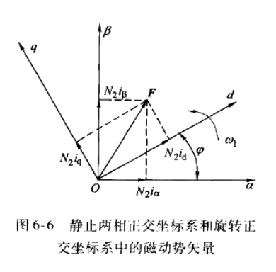

为了把这个角度去掉。我们假设存在一个旋转的坐标系(这个坐标系本身会旋转哦),它就是dq坐标系。
它始终跟随转子的转速,和转子保持相对静止。并且让q轴永远超前转子90°
(矢量和转子垂直的时候力矩会是最大的。如果坐标系这样子建立,我们就可以用q轴的电流大小来控制转矩了)

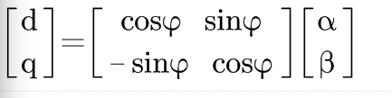

假设αβ坐标系和dq坐标系的夹角为\varphi的话,那么知道αβ就可以根据几何计算出它们在dq轴上的投影:
而反park变换则为:

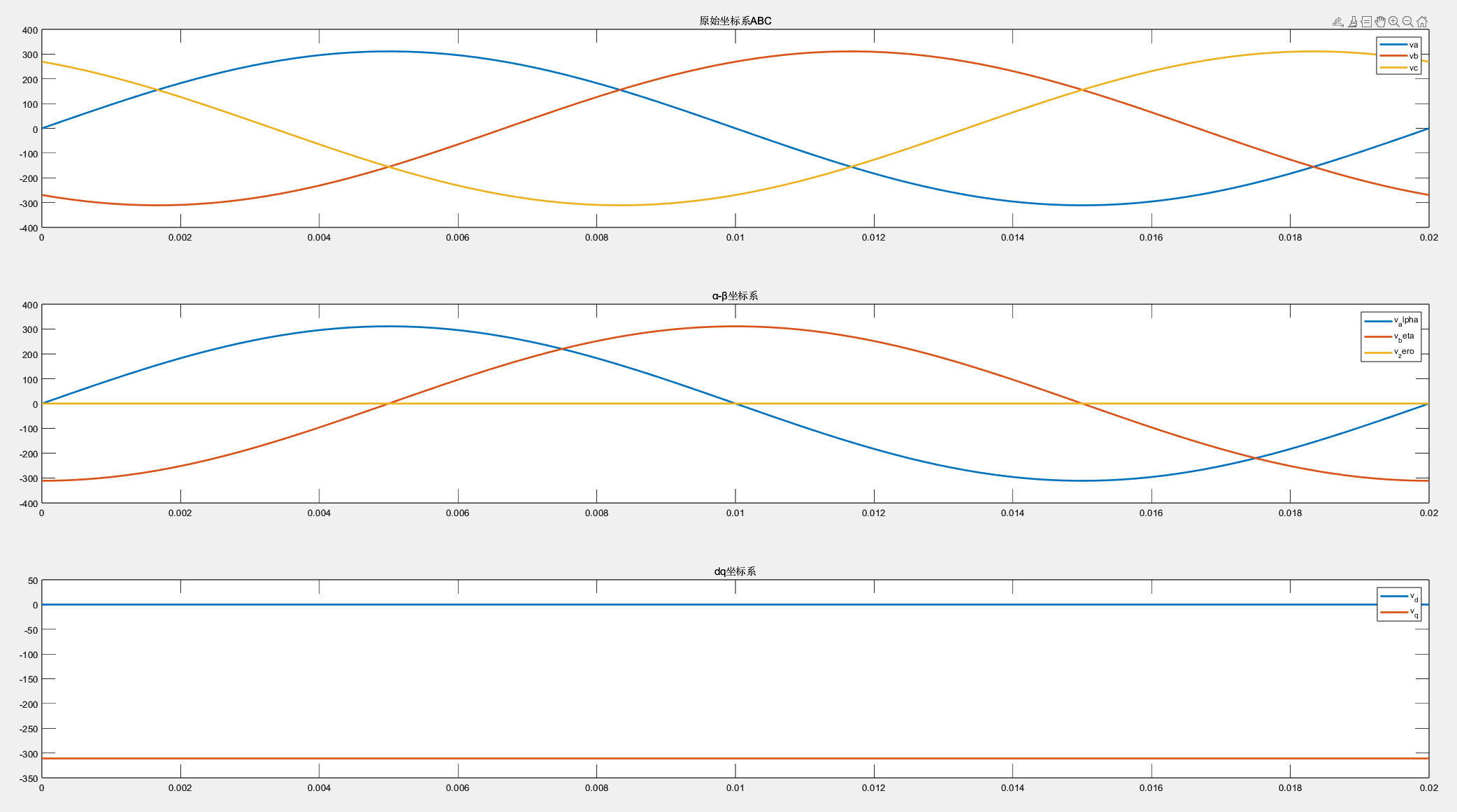

在matlab上运行一下:
[C] 纯文本查看 复制代码
% clarke变换 abc变到αβ
% 角度
gamma=2*pi*50*t;
% park αβ变到dq
v_d = cos(gamma).*v_alpha+sin(gamma).*v_beta;
v_q = -sin(gamma).*v_alpha+cos(gamma).*v_beta;
subplot(3,1,1);
title('原始坐标系ABC');
subplot(3,1,2);
title('α-β坐标系');
subplot(3,1,3);
plot(t, v_d, t, v_q, 'Linewidth', 2);
ylim([-350 50]);
legend('v_d','v_q');
title('dq坐标系');
我们可以发现d轴电流为0,q轴电流保持不变。
