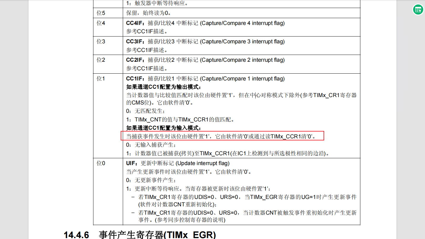

因为我需要在一个地方使用CCR1的值,会读取CCR1,又需要通过CCR1IF中断标志位触发中断。我希望读取CCR1的值后,CCR1IF能够不被清0,还能够触发中断。

补充一下图片

这个地方一般不会出错的,触发中断标志后会立即执行,除非有更高优先级的中断在执行,你可以设置这个中断为最高优先级
