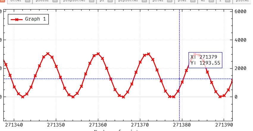

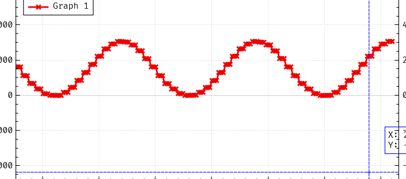

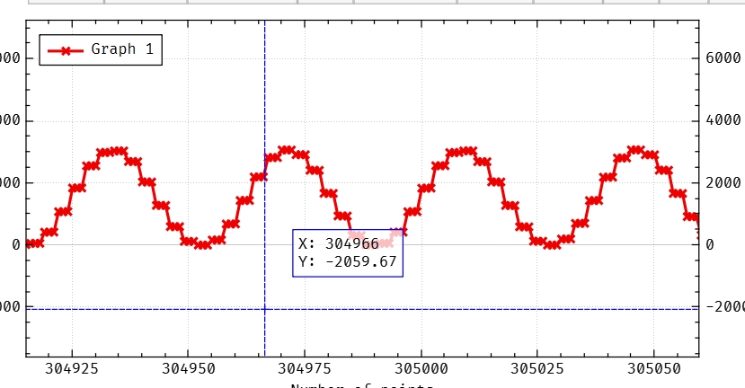

硬汉哥和论坛的大佬们大家好,我现在遇到了一个问题,就是我使用gd32f470的adc,我要实现的功能是提高adc的采样率,现在我的操作是定时器TIMER0的三个通道来触发adc0,adc1,adc3三路adc进行采样,然后通过各自的dma通道进行数据搬运,然后再单独开启一个TIMER7来定时采集三个dma通道的数据,存放到一个数组里面。
这个思路我是借鉴的硬汉哥的操作来的,应该是这样操作吧.
但是现在采集出来的波形效果貌似有点感人,并没有比单路的adc采集效果好
如下是:三路adc采样正弦波的波形通过串口上位机显示
这是100K的正弦波
这是160K的正弦波
这是采样200KHz的正弦波
感觉数据都是一节一节的
三路adc的配置和单路adc是一样的
接下来是单路adc采样的图片,设置的定时器触发频率是2M
采集的100Khz
采集的160Khz
按照我的理解,如果单路adc的采样速度是2M的话,我通过定时器配置三路adc触发采用同一个通道的话,那应该是6M了吧
但是这个效果感觉并没有比单路的adc好多少呀。

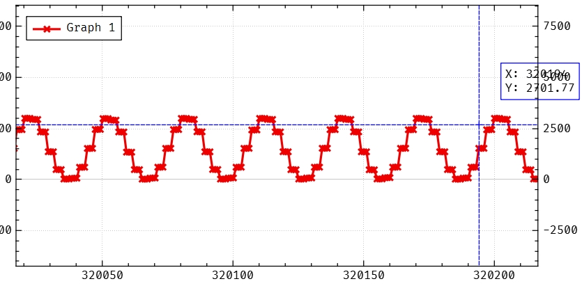

9/23
我解决了我adc配置的问题,也就是我不小心把三个adc的触发通道配置成同一个了,所以出现了三个adc的点是直线的情况
现在是三个点成斜线了

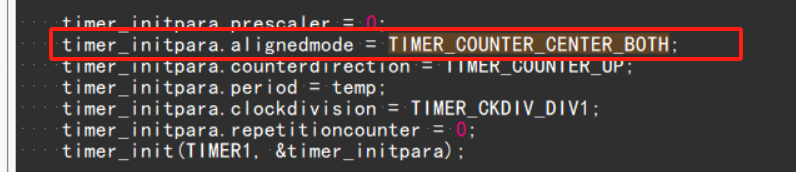

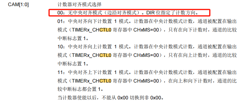

但是这个gd32的定时器有个奇怪的地方,就是他需要单独配置这个对齐模式
然后如果按照手册来的话,应该是要配置成
无中心对齐模式,也就是应该选择这个
但是我选择这个又会出现三个点连成直线,一节一节的情况了

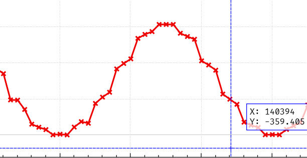

但是我如果配置成有中心对齐的模式,也就是下面三个的其中一个
他三个点确实不是一节一节的情况了,但是明显感觉到这个采样率下降了很多
定时器我配置的速率是2M。

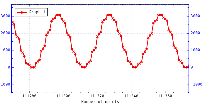

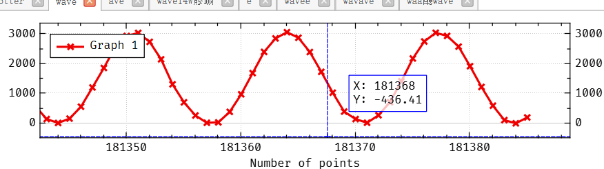

***********问题已经解决了*************
这个地方给我配置成High了,现在配置为低,效果就正常了
这是采样500K赫兹正弦波,感觉效果已经达到了。
但是我还是不太清楚为啥这个会影响到。

 楼主| 发表于 2024-9-23 10:53:04 | 显示全部楼层
eric2013 发表于 2024-9-23 09:10
不需要再开一个TIMER7
保证你的TIMER0采集间隔和你的触发速度匹配。
根据手册来,我adc的速率是2.6666M,我设置的定时器周期是2M,这样可以嘛?
我adc的地方配置错了,我三个adc的触发通道不小心给我配置成同一个了
不会出现一节一节的,也就是三个点连成一条直线的情况了
但是又出现了一个新的问题,麻烦看下我帖子的更新
