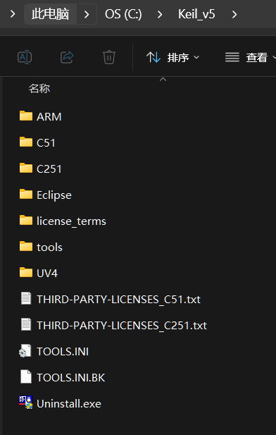

发表于 2025-5-16 14:37:51 | 显示全部楼层
把Keil C51和ARM安装在同一个路径中,先装C51再装ARM,用ARM安装包中的高版本UV4覆盖C51安装包中的低版本UV4;
双击工程文件可自动切换对应的UI界面

 楼主| 发表于 2025-5-16 19:13:53 | 显示全部楼层
WangYI741 发表于 2025-5-16 14:16
将工程名后缀修改为MDK5对应的,重新打开。
MDK的工程后缀:uvprojx
51的工程后缀:uvproj
正解,亲测有效
