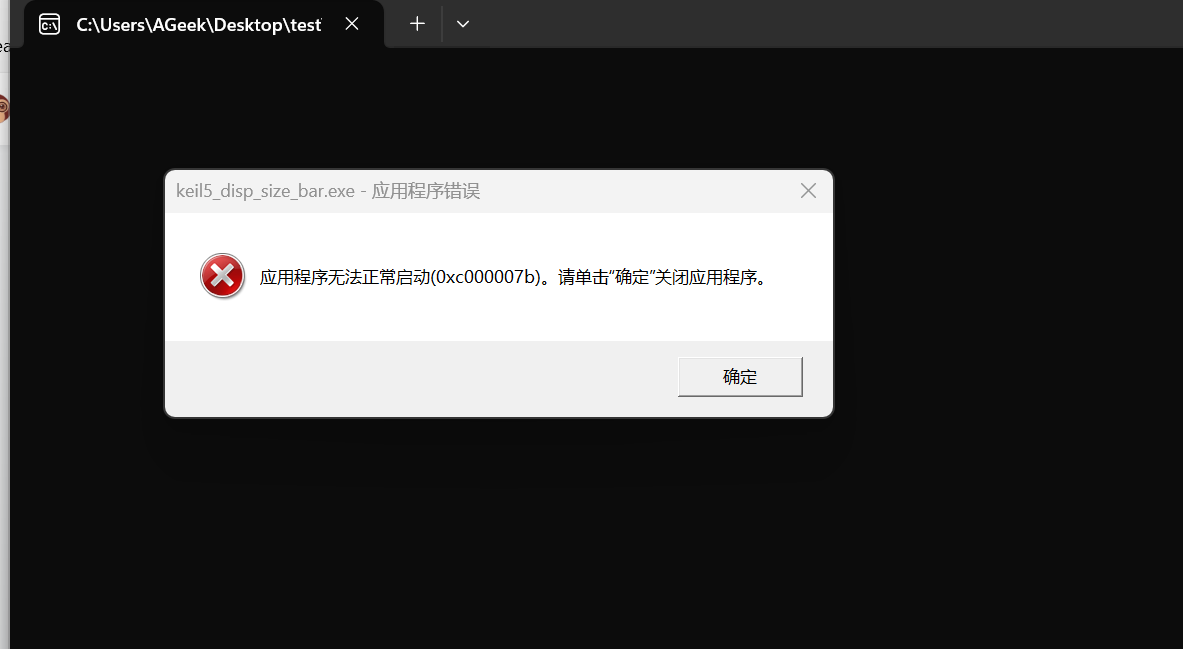

Keil5_disp_size_bar: [Keil5_disp_size_bar]:以进度条百分比来显示keil编译后代码对芯片的内存ram和存储flash的占用情况。 原理是使用C语言遍历目录找到keil工程生成出的.map文件,然后找到对应的ram和flash的总大和占用大小,然后以进度条和百分比的直观格式输出来,以便嵌入式软件工程师方便调试,知道芯片占用情况,进行裁剪和优化。 (gitee.com)
keil5_disp_size_bar_v1.1.zip (221.86 KB, 下载次数: 77)
Keil5_disp_size_bar V1.1
版本更新日志
. 更新到v1.1
版本1.1 由于1.0版本为了使用表格库来画图,依赖于libxlsxwriter,而libxlsxwriter又依赖于zlib。
所有出现了有部分网友因为没有64位的zlib1.dll导致运行后什么反应都没有或者提示缺少dll动态库。
当时因为我mingw编译环境自带了zlib所以我的电脑并不会报错,虽然后面知道是因为依赖dll动态库需要下载动态库,而如果是静态库就可以直接打包到exe内。
当时完全不清楚zlib怎么编译.a静态库打包到exe。
直到现在换了电脑发现缺少dll就用不了,于是再次找了些方法通过cmake来编译了libzlibstatic.a
现在这个版本内容,没有什么改动,只是可以不再依赖zlib1.dll来运行并且输出表格了。
实测我的新电脑没有zlib1.dll库运行Keil5_disp_size_bar V1.0后会出现错误
但是使用Keil5_disp_size_bar V1.1就可以直接正常运行,不需要自己去下载64位的zlib1.dll。
